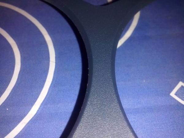

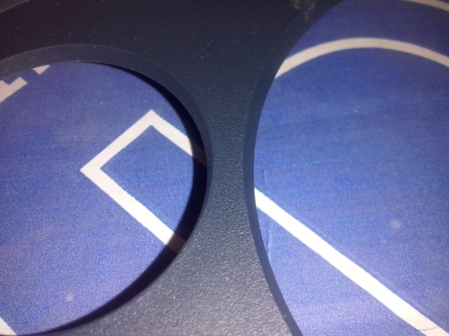

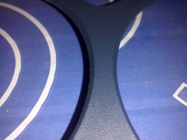

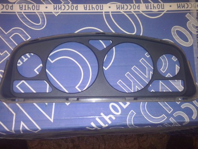

Маска дорестайла.
Толщина маски 3мм
Колодцы конусные, меньшим диаметром к шкале, бОльшим - к стеклу.
Большие колодцы тахометра и спидометра Дмалый = 96мм, Дбольшой = 99мм
Малые Дмалый = 46мм Дбольшой = 47,5мм

спасибо друг
завтра накидаю чертежик и бум пробовать!

Fidel,а маски рестайла и дорестайла одинаковые?

а что значит до рестайла и после это какие года?
скорее всего что маски одинаковые если приборки одинаковые и лампоччки и шкалы одинаковые
СообщениеДобавлено: Вт сен 17, 2013 7:29 am
Рестайл с 07.2000 пошёл,если не ошибаюсь.Должны быть одинаковые маски.
