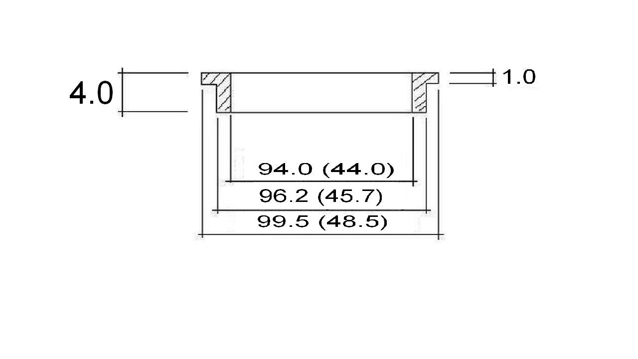

чертежик переделал
.JPG
.JPG [ 39.05 KiB | Просмотров: 21774 ]

ИМХО наружная фаска слишком толстая получается. Смотрится как-то не так.....

Насколько я себе представляю, чтобы сделать ее тонкой, придется колодцы дорабатывать, делать их цилиндрическими из конических. Фаска всего на полмиллиметра перекрывает большой диаметр конуса колодца.
В любом случае, кольца я заказал и смогу сделать фото после их установки. Будет возможность оценить.
на больших кольцах стенка получится 2,75 мм а на малых всего 2,25мм поверте моему опыту что это будет оптимально

Fidel писал(а):
Духless
очень точно, если делать с фаской кольца то вам придется в маске снимать весь скос пластмасы и делать его 99,0мм вместо 96,0 а это никому не нужный гемор!
у меня лично на авто стоят кольца квадратной формы фаска мне вообще не нравится, хотя ее делаю много!

а внутри фаску сделать можно ? по верхнему краю

минимальную можно, но имея опыт в кольцах скажу что будет не красиво

с фаской будет дополнительное преломление света, будет сверкать как бриллиант :)
