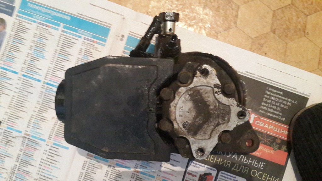

Приветствую! Мне нужен шкиф гура на 4A-FE. Если он в хорошем состоянии, то я готов его купить
Фото твоего насоса в студию! А то может быть у тебя насос от Карины, а там шкив от ротора не отделим.

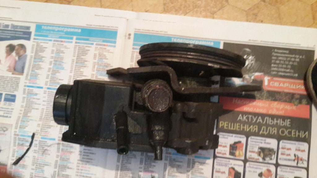

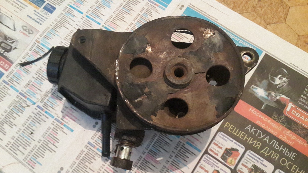

Насос родной. Он известен тем, что шкив не всегда удается с него снять. Шкив у меня такой есть - за 500 рублей отдам. Если не сможешь снять - могу отправить шкив вместе с ротором - за 1500 руб.
