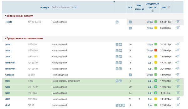

Подскажите, какую помпу лучше поставить. Авто в подписи.
Toyota Avensis седан, 2002, T22, 1.6 VVT-i, мкпп, 3ZZ-FE 110/1598
 Заголовок сообщения: Re: ЧАТ форума
СообщениеДобавлено: Сб май 16, 2015 8:01 pm
Сообщения: 202
у меня стояла помпа aisin прошла 80 тыс. и даже не побежала.поменял грм и поставил опять помпу asin.
СообщениеДобавлено: Сб май 16, 2015 8:07 pm
Зарегистрирован: Ср сен 25, 2013 12:49 pm
Сообщения: 55
А какая именно помпа стояла этой фирмы? Какой артикул?
см. скриншот с экзиста
http://www.exist.ru/price.aspx?sr=108&p ... 10&caid=31
pompa.jpg [ 200.76 KiB | Просмотров: 171154 ]

А как на счет помпы Nipparts J1 512 070? Может её взять, как думаете?

вот такую брал.WPT-010 но у меня двиг. 3s
СообщениеДобавлено: Вс май 17, 2015 1:58 pm
Сообщения: 55
макс54, спасибо за инфо. Вдруг к моему двигателю не пойдет такая, по моему VIN другие артикулы. Я вот думаю про Nipparts J1 512 070, мне её в Авто-49 посоветовали. Немного дешевле, чем Aisin и ждать не надо пол месяца.
Кто-нибудь ставил Nipparts?
СообщениеДобавлено: Вс май 17, 2015 2:00 pm
Сообщения: 202
ставь GMB проверенные помпы.тоже неплохо ходят
