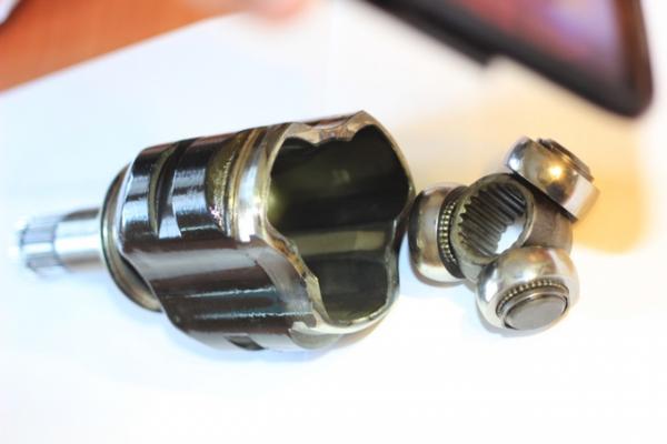

Трипод? Провернуло? Расскажи как.
file.jpg [ 21.14 KiB | Просмотров: 10956 ]
 Заголовок сообщения: Re: [КУПЛЮ] Привод в сборе
СообщениеДобавлено: Сб июл 19, 2014 10:23 am
КНР
На шлицах вала. Нечасто, но бывает - http://www.carina-e.ru/viewtopic.php?p=316084#p316084

Во как! Действительно редкость. Тут возникает какбэ намёк на возможную выработку в шлицах сателлитов дифференциала и фиксации стопорного кольца.
СообщениеДобавлено: Сб июл 19, 2014 6:44 pm
В том случае сломало в сопряжении вал привода - трипод, с возможной потерей стопора на валу привода, не в диффе. Но не суть - шлицы они везде шлицы.

на 4а-фе у меня лично было такое, со светофора хотел побыстрее тоонуться, что то щелкнуло и машинка стала останавливаться, причем стрелка спидометра поднималась! На сто выяснилось что срезало шлицы на валу и триподе! поменял на контрактный и все ок!

Да было на камри 2ст резкий старт и провернуло шлицы приварил сваркой трипод к шлицам после 20т.км накатал так и продал

Вот тоже самое! В точности
