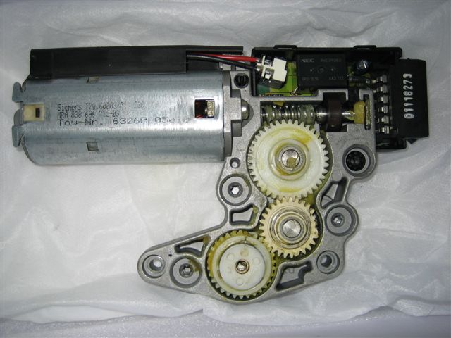

Stealth, проблема в том, что люк сбился с нулевой отметки по вертикали. О как загнул. :) У нас люк может открываться вверх и сдвигаться внутрь крыши. Так вот жму открыть вверх - автоматически открывается, все ок. Жму закрыть, он опускается вниз, но ниже уровня крыши. Причем последние миллиметры он не моторчиком опускается, а как будто падает. То есть приходится его открывать заново и уже вручную опускать, в нужный момент отпуская кнопку. Если в крышу сдвигать. Жму кнопку. Люк по идее должен плавно опуститься вниз, а потом уехать в крышу. У меня получается так. Люк как бы падает и уже потом моторчиком утягивается. Если закрывать, то он закрывается, но до состояния как упал при открытии. Дальше приходится его полностью открыть вверх и вручную закрыть. Написал много и запутанно, но короче не объяснить. В общем получается как будто у шестерни срезало несколько зубчиков.
P.S. шестерни все в приводе, я так понимаю? Сколько может стоить привод в сборе? Че-то я на exist не могу найти люк и части от него.

У меня из-за пары сломанных зубьев люк вообще не работал.
У нас мотор можно найти за долларов 60, а люк в сборе за 100.
Сними плафон, открути козырьки, отогни потолок, открути мотор, разбери, проверь в моторе ли дело.
Мне что-то кажется что-то это не он, а поломка внутри самого люка

Ой, я бы с радостью разобрал все это дело и посмотрел. Да боязно че-то... Хотя может и найду время заняться этим. Слушай, а у тебя вот шестеренка сломана? Из-за этого не работал? Люк в сборе 100$ - хм, может проще люк поменять целиком?

В начале проверь мотор люка - это самое простое. Глаза боятся, а руки делают! Добраться до мотора - 30 минут. Что-то сломать нереально. Да, у меня из-за сломанных зубьев не работал люк. Если у тебя сломана шестерня, которая у меня целая - я тебе её так привезу (старый-то мотор у меня тоже есть).
Люк в сборе 100 дол., да вроде недорого, но ведь это б.у. и не факт, что после 1-2 месяцев не начнётся та же х.
