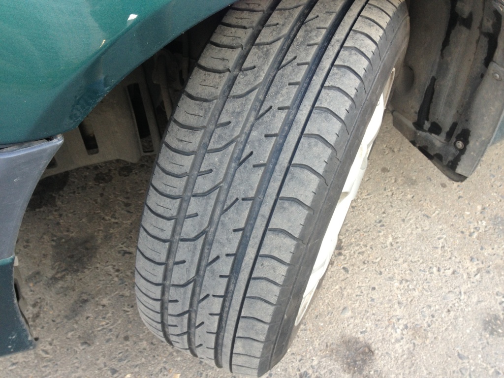

Сразу после покупки заметил, что машина рыскает по дороге и неравномерный износ покрышек, ест внутреннюю сторону. За 3500 км после покупки протектора почти не осталось, и я поехал на сход-развал, как раз пришли заказанные запчасти.
Предварительно сделал диагностику подвески, которая показала, что состояние ходовой хорошее и даже не требуется замена тяг и наконечников.
Далее загнали машину на стенд. Как и предполагалось, углы установки спереди ушли прилично и сзади одно колесо было "завалено". Все открутилось хорошо и буквально через 20 мин работы были завершены.
После регулировки машину было не узнать, дорогу держит четко и больше не рыскает, кайф!

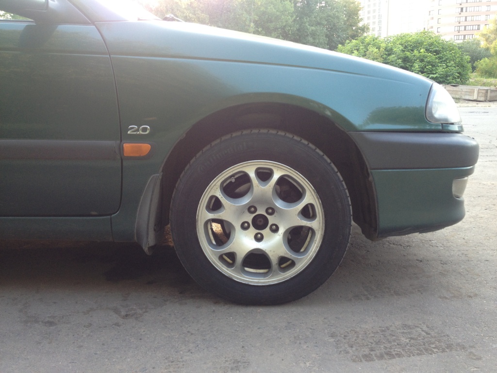

После покупки за 3000 км стер до корда резину на передке из-за плохого сход-развала.
месяц назад я его сделал, наконец, но машина в управлении была неидеальна, тянуло немного, да и падало давление немного на передке. Принял решение в этом сезоне закрыть вопрос с летней резиной, тем более подвернулся хороший вариант БУ.
Были приобретены Continental ContiPremiumContact 2 в хорошем состоянии, размер выбрал штатный 195/60R15 88H.
Резина супер, в дождь еще не тестил, но по отзывам держит прилично. Ну и по прямой теперь идет четко, никуда не тянет
