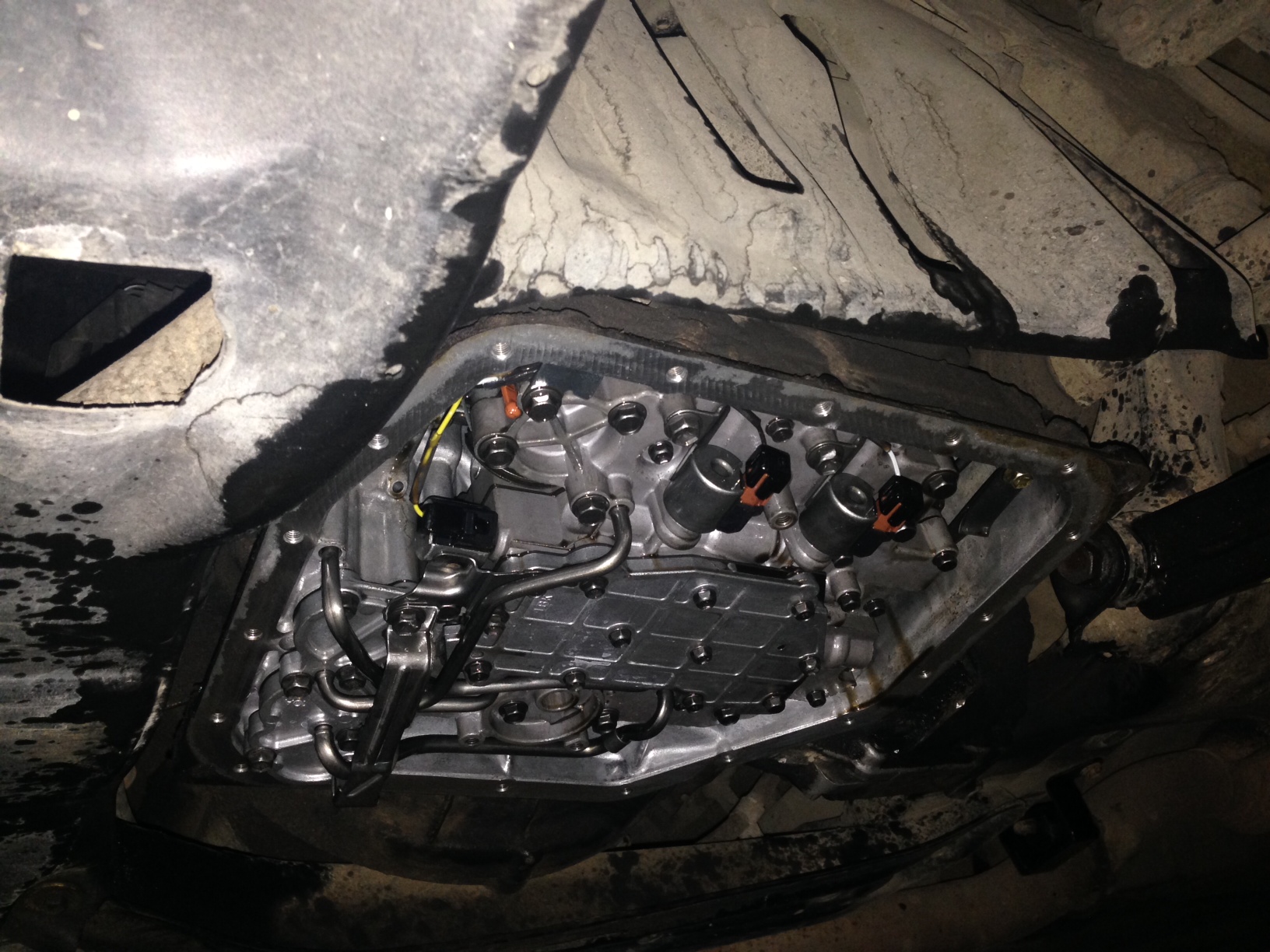

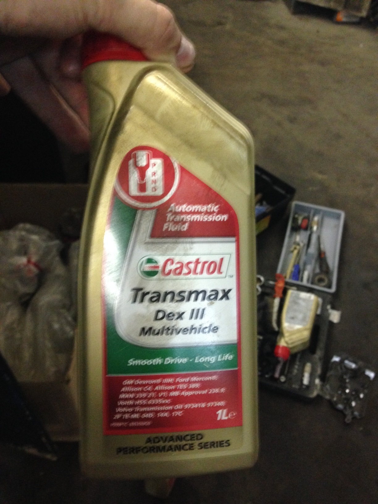

Все никак не доходили руки поменять масло в АКПП, и вот наконец сделал это.
Процедура несложная, поставил фильтр SCT и оригинальную пробковую прокладку. Фильтр был не сильно загажен и на магнитах не много стружки было. Залил около 4 л кастрола трансмакс DEX III
Заодно поменял порванный передний кронштейн выхлопной трубы.

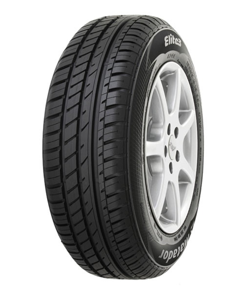

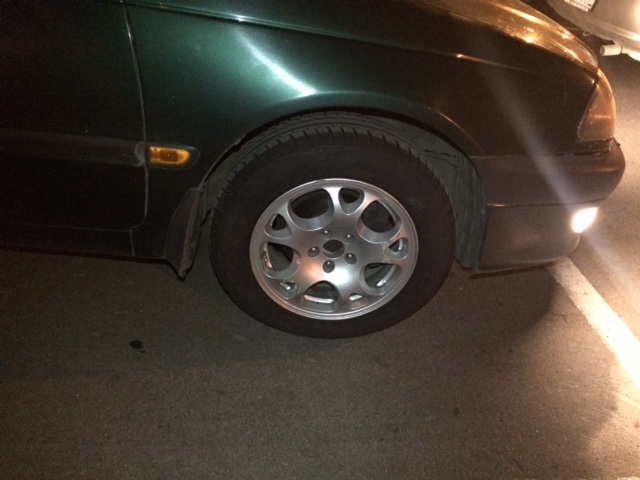

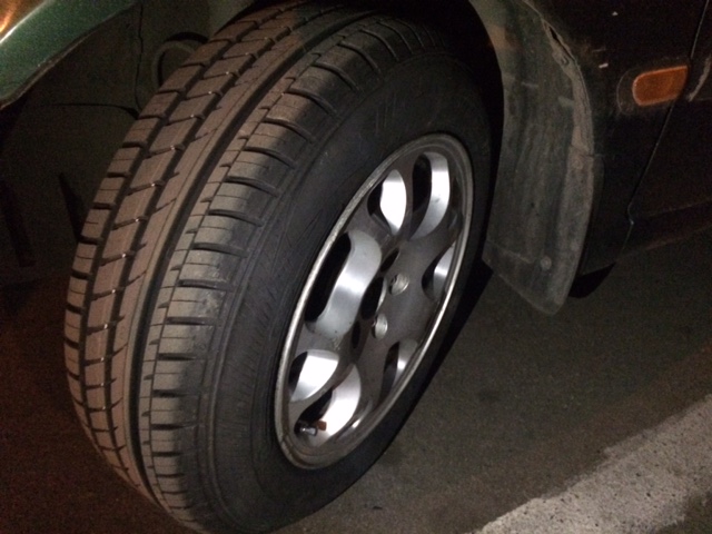

На прошлой неделе было решено приобрести новые "тапки", в связи с плохим качеством дорог решил попробовать 185/65 R15.
У нее профиль повыше и цена пониже, чем 195/60. По диаметру шины равнозначны.
Друг, спец по шинам порекомендовал Matador MP 44 Elite 3, производящуюся на заводе Continental. В общем 4 колеса обошлись в 7000 рэ. По первым ощущениям стало мягче попе и приятно кошельку)

СообщениеДобавлено: Ср июн 17, 2015 6:30 am
Avensis GT-T
Помойму резина все таки узковата для твоих дисков, одета "яйцом"

Priest писал(а):
Avensis GT-T
есть такое ощущение, ну это так модно сейчас)
