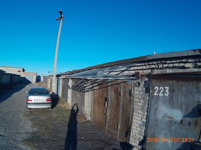

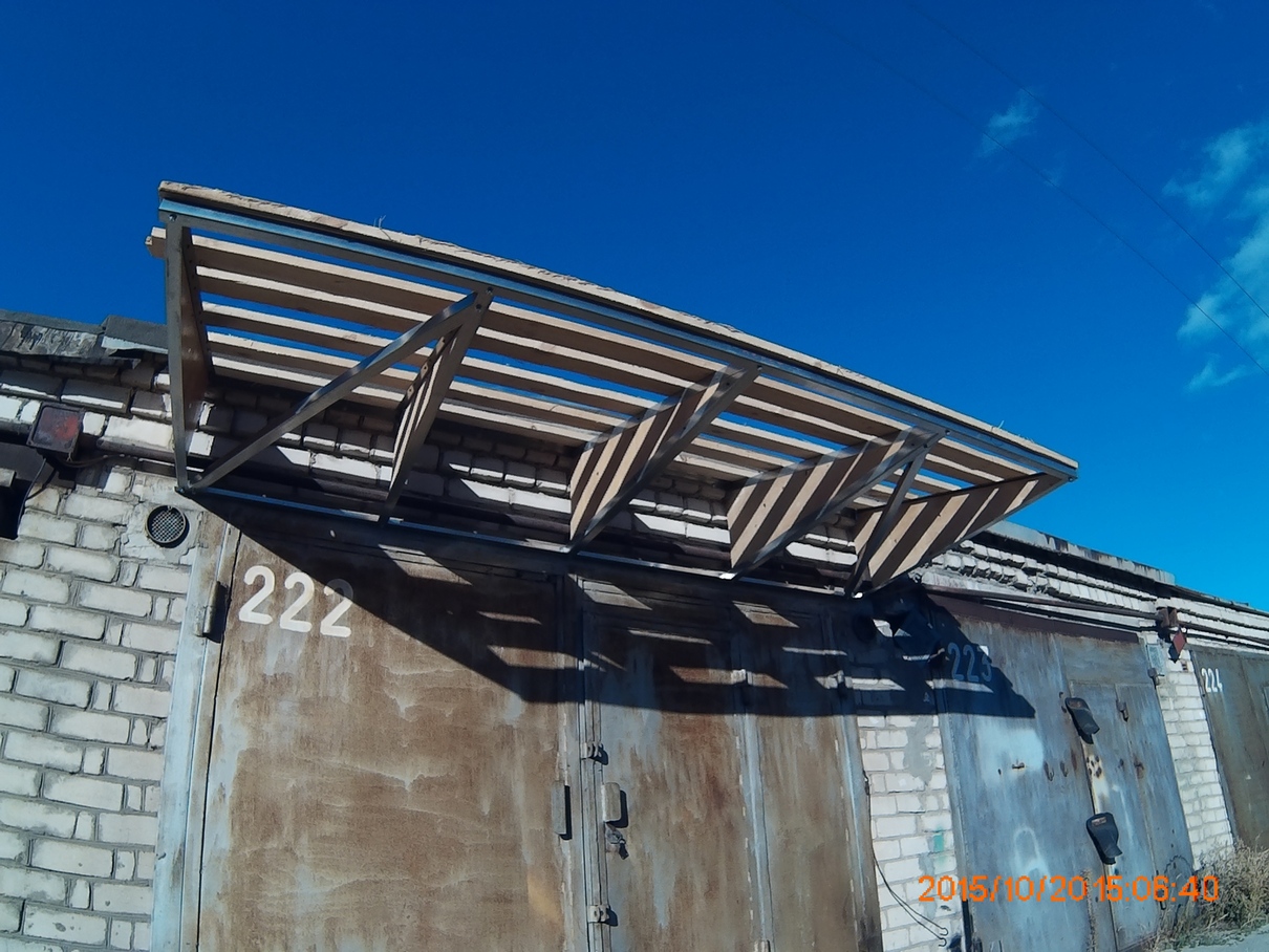

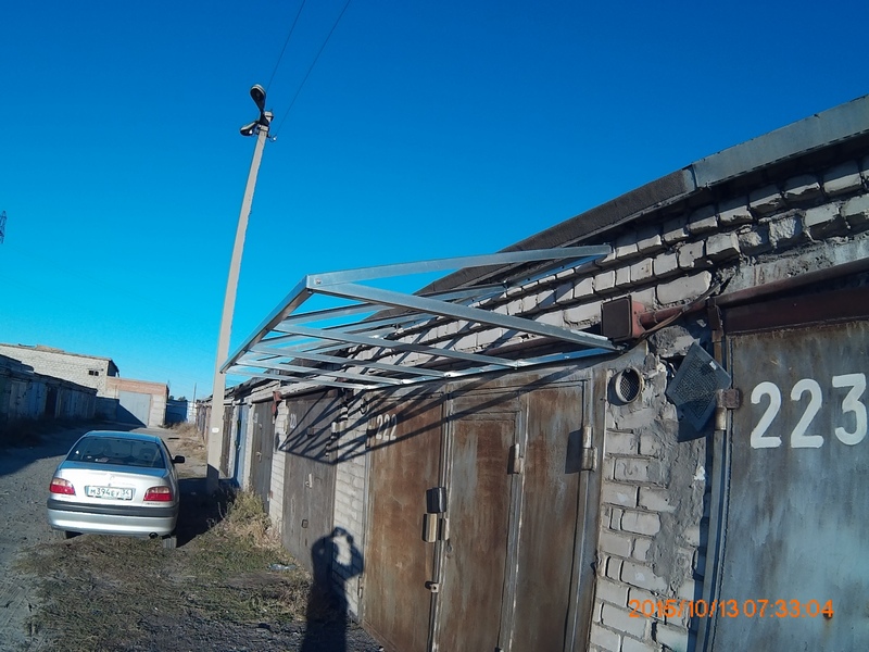

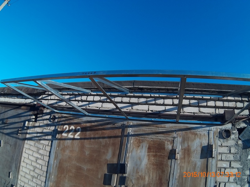

Делаю козырек над воротами...
Задумал с размахом - вылет козырька = открытой створке ворот
Пока на этапе каркаса
2015_1013_073322.jpg [ 191.51 KiB | Просмотров: 13962 ]
2015_1013_073313.jpg [ 197.28 KiB | Просмотров: 13962 ]
2015_1013_073305.jpg [ 202.52 KiB | Просмотров: 13962 ]

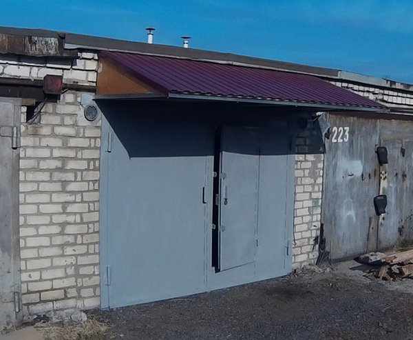

 Заголовок сообщения: Re: Приобрел гараж!
СообщениеДобавлено: Вт окт 20, 2015 7:12 pm

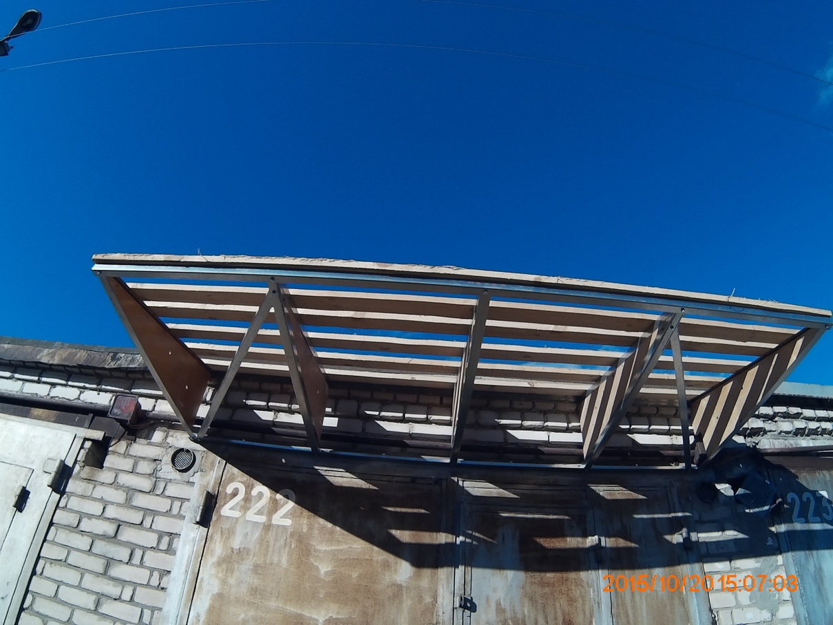

Вот продолжение моего долгостроя :)

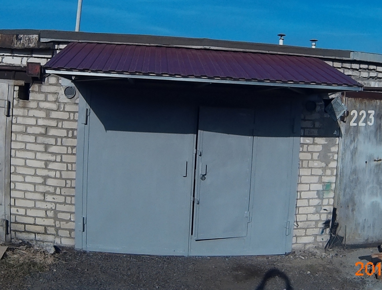

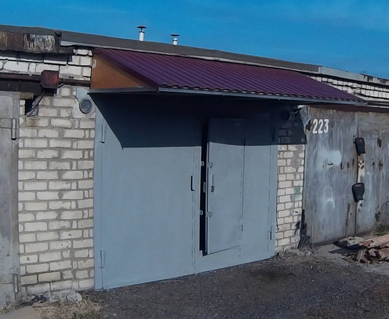

СообщениеДобавлено: Вс ноя 08, 2015 7:01 pm
Финал

СообщениеДобавлено: Ср ноя 11, 2015 9:46 am
А как крепился к стене? не боишься что зимой может кирпичи из стены вырвать под нагрузкой снега?
СообщениеДобавлено: Ср ноя 11, 2015 9:29 pm
На фото где каркас видно, что верхний уголок крепится 12ю пластиковыми дюбелями через 1 кирпич
Нижний уголок закреплен к верхнему уголку проема ворот болтами на 8 в нарезанную метрическую резьбу
Боюсь :oops: но зубов бояться - в рот не давать :)
Думаю много снега не должно скапливаться, уклон около 18 градусов. :)
Короче зима покажет, весной отпишусь
