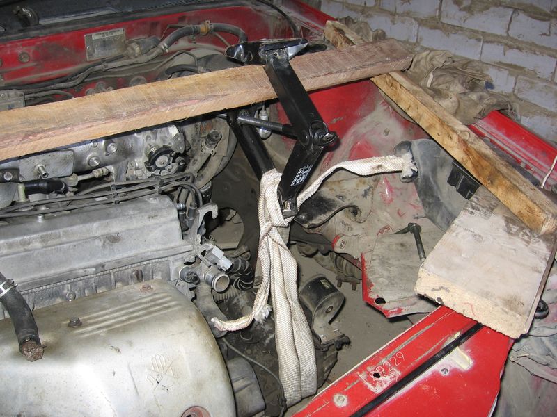

При помощи архимедовых рычагов двигатель подвешен в моторный отсек.

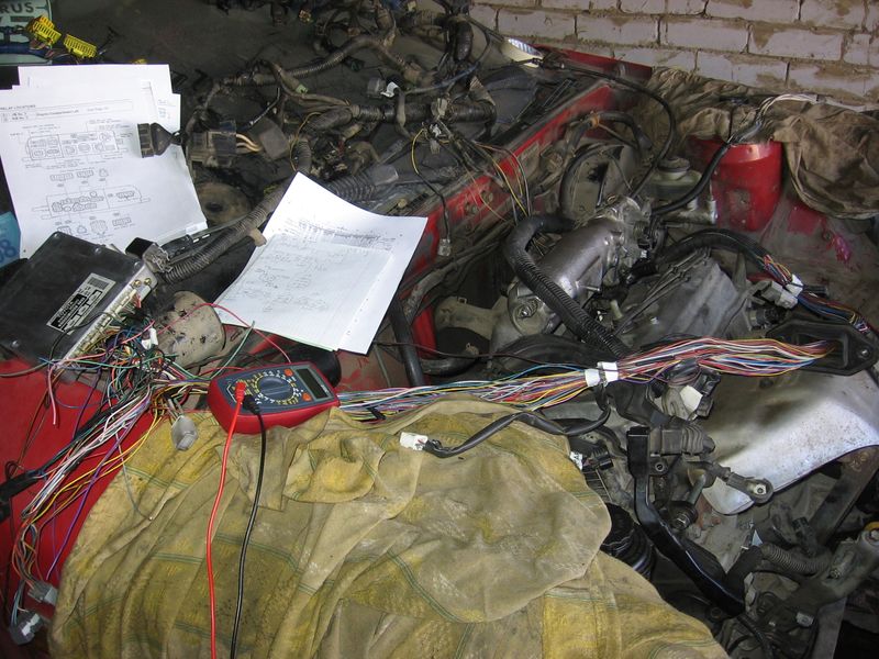

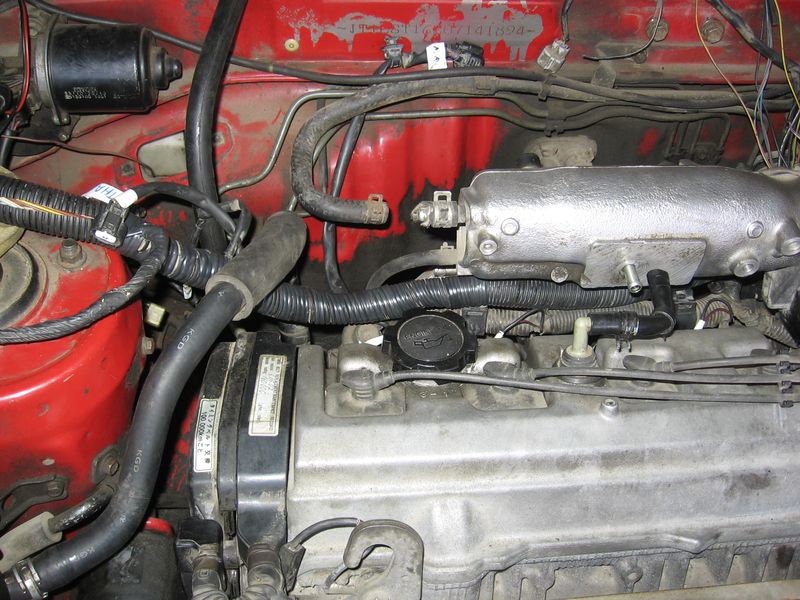

Уливаюсь горькими слез... проводами :
IMG_0096.JPG [ 116.7 KiB | Просмотров: 5148 ]

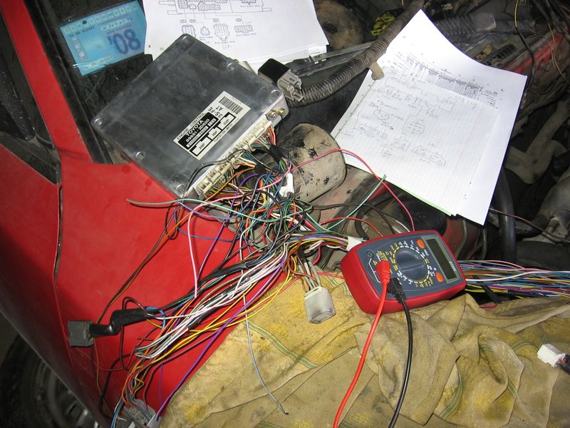

Тут вобще ахтунг
IMG_0100.JPG [ 113.81 KiB | Просмотров: 5148 ]

Ну вот так стало вроде получше
IMG_0101.JPG [ 116.06 KiB | Просмотров: 5152 ]

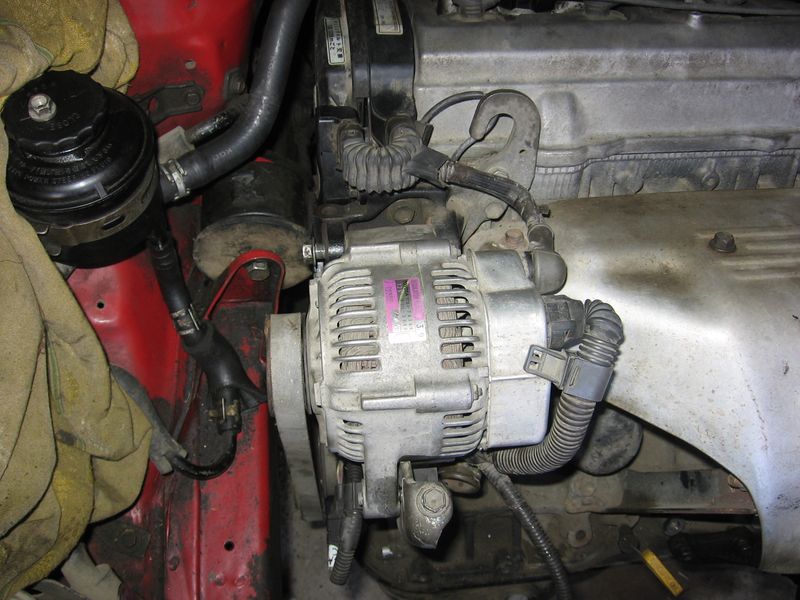

Гена на своём месте.
IMG_0102.JPG [ 93.68 KiB | Просмотров: 5163 ]

Сообщения: 381
Откуда: Челябинск
Машина 87 года. Левый руль.
Двигатель и его провода - 97 года. Правый руль.
Нестыковка старой и новой проводки - полнейшая.
Ниссан Максима 2.0 тепер

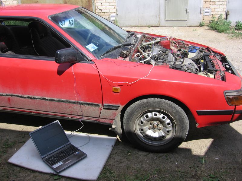

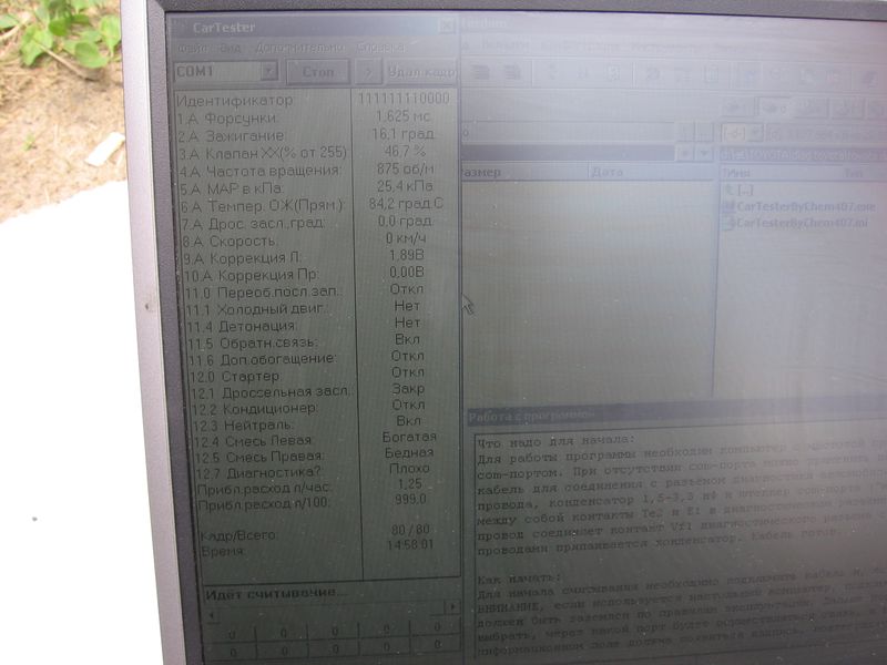

Уже ездит.
Тахометр не показывает.
Стрелка температуры ОЖ зашкаливает. (несовместимость датчика и стрелочного прибора).
Завтра буду калибровать. Ибо на нотебуке (по диагностике с сайта carina-e http://carina-e.ru/viewtopic.php?t=1145&postdays=0&postorder=asc&start=325) температура показывает 90.
Пля , старую проводку резанул похоже лишнего. Центр. замок не работает.

Проверяем работу мотора.
Не обращаем внимание на грязь на машине.
IMG_0107.JPG [ 104.06 KiB | Просмотров: 4994 ]

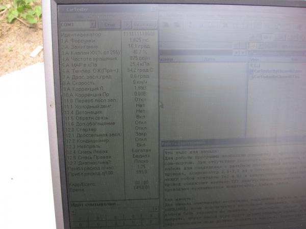

Незатейливая диагностика,
Все что нужно - показывает
IMG_0110.JPG [ 58.68 KiB | Просмотров: 4996 ]
