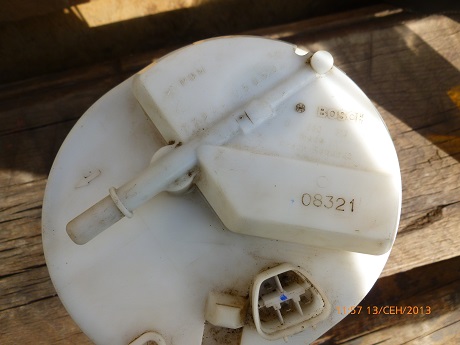

Что за колхоз?Или не колхоз?
Комментарий к файлу: Вид сверху
P1050508.JPG [ 59.23 KiB | Просмотров: 67968 ]

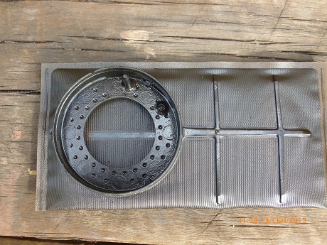

Комментарий к файлу: Фильтр
P1050513.JPG [ 101.72 KiB | Просмотров: 67968 ]

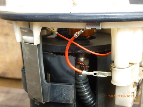

Комментарий к файлу: Сюда фильтр надевается
P1050516.JPG [ 71.31 KiB | Просмотров: 67968 ]

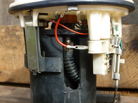

P1050512.JPG [ 62.76 KiB | Просмотров: 67968 ]

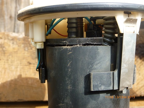

Комментарий к файлу: еще
P1050510.JPG [ 75.06 KiB | Просмотров: 67970 ]

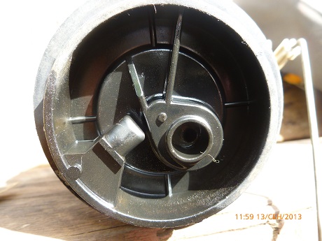

Комментарий к файлу: У кого такой же?
P1050511.JPG [ 75.76 KiB | Просмотров: 67972 ]

Не колхоз, ставили такие на наши авики.
 Заголовок сообщения: Re: Бензонасос.
СообщениеДобавлено: Чт апр 03, 2014 8:56 pm
Интересно,зачем его половинили.
СообщениеДобавлено: Чт апр 03, 2014 9:02 pm
Сообщения: 437
Откуда: Санкт-Петербург.
Половинили чтобы поменять сам мотор банзонасоса. По идее он не разборный,вот и наколхозили маленько чтобы не менять взборе весь насос.
СообщениеДобавлено: Пт апр 04, 2014 12:35 pm
А фильтр уже не родной поставили?
СообщениеДобавлено: Пт апр 04, 2014 2:24 pm
viewtopic.php?f=2&t=367&hilit=бензонасос&start=240
17 страница
СообщениеДобавлено: Пт апр 04, 2014 4:39 pm
Сообщения: 437
Фильтр грубой очистки который на фото похож на оригинальный, а что внутри черной коробочки фиг знает,может фильтр оставили старый, а сам насос от ваз 2110 поставили.
СообщениеДобавлено: Пт июл 11, 2014 3:09 pm
Зарегистрирован: Пн июл 07, 2014 2:03 pm
Сообщения: 13
Откуда: Иваново 37
Имя: Алексей
Дамир
а как он работал располовиненный,заводился двигатель по-долгу крутил стартером?,т.е.давление держалось?
Avensis дорейстайл 2000г.в. 1,8 L B Серебристый седан МКПП(terra tupe)
СообщениеДобавлено: Пт июл 11, 2014 3:17 pm
Сообщения: 13
Откуда: Иваново 37
Имя: Алексей
Дамир
как вышел из положения,купил в сборе или промыв и заменив мотор бензонасоса собрал обратно и поставил?ведь такие фильтра(ну чёрный,куда мотор вставляется) отдельно не идут и сеточки тоже?
СообщениеДобавлено: Пт июл 11, 2014 6:28 pm
Ничего не менял.Хотел фильтр подобрать,но в нашем маленьком городке это очень проблематично.Взял в четыре слоя носок капроновый вместо фильтра зах.......ил.Пластиковым жимком закрепил.Заводится,работает.
СообщениеДобавлено: Вс авг 17, 2014 4:44 pm
Сообщения: 166
Откуда: Кемерово
Имя: Олег
Кто-нибудь менял мотор бензонасоса как у автора темы? По схемам интернет магазины просят за такой в сборе - 50 штук. Мой пищит, побаиваюсь, однако!
СообщениеДобавлено: Вс авг 17, 2014 6:03 pm
Зарегистрирован: Ср фев 29, 2012 8:50 pm
Сообщения: 100
Откуда: Нижний Новгород
Да там стоит такой же бензонасос bosh как и на других типах модулей. Просто надо из фильтра выбить его с низу, и новый вбить ровненько. По поводу писка то у меня тоже пищит, если сидушку откинуть. Когда поменял весь этот модуль на обычный(разборный), то и в нем так же при откинутой сидушке слышно писк бензонасоса.
Avensis 1999г 4A-FE 1.6V. LiftBack
Drive2.ru
СообщениеДобавлено: Вс авг 17, 2014 6:13 pm
Сообщения: 166
Откуда: Кемерово
Имя: Олег
zmpl писал(а):
Выбить из фильтра т.е. из корпуса снизу?
У меня пищит снаружи сзади + есть рывки на переключениях и иногда при движении, например если резко педаль газа отпустить на первой скорости (эффект усиливается при малом количестве бензина в баке).
СообщениеДобавлено: Вс авг 17, 2014 6:53 pm
Сообщения: 100
drummer85
Да, через деревяшку какую нибудь, снизу корпуса фильтра выстучать потихоньку. Только потом надо новый правильно спозиционировать, чтобы его входное отверстие совпало в нижним отверстием в корпусе фильтра. У меня с рывками похожая фигня, мне чото замена насоса не помогла, да и потом давление топлива замерил, оказалось в норме, а рывки присутствуют.
Drive2.ru
СообщениеДобавлено: Вс авг 17, 2014 8:17 pm
Сообщения: 81
Откуда: 76, Рыбинск/Москва
Перед сменой фильтра купите несколько трубок для бензонасосов ( гофра) в магазинах для тазов. Берите самые короткие, вроде они сантиметров 12-15.одевать трубку на место лучше предварительно "заварив" в кипятке). Это на случай, если родную не получится снять
