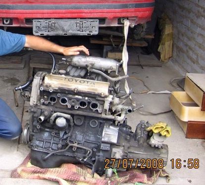

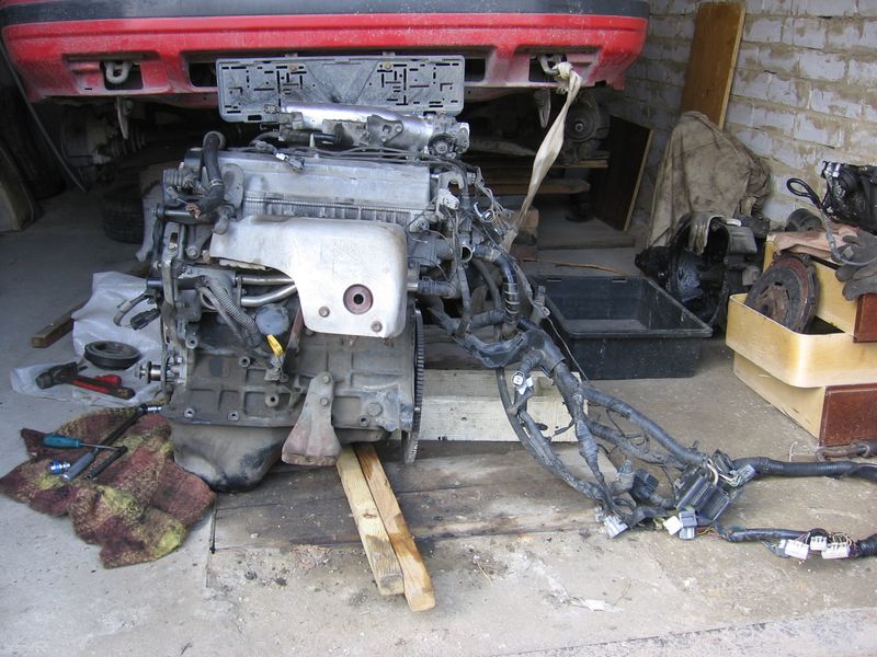

СообщениеДобавлено: Пт май 29, 2009 7:43 am
Сообщения: 381
Откуда: Челябинск
сердцы
Комментарий к файлу: старый орган
motoro.jpg [ 41.18 KiB | Просмотров: 8289 ]
Комментарий к файлу: донорский орган на пересадку
IMG_0071.JPG [ 110.93 KiB | Просмотров: 8293 ]

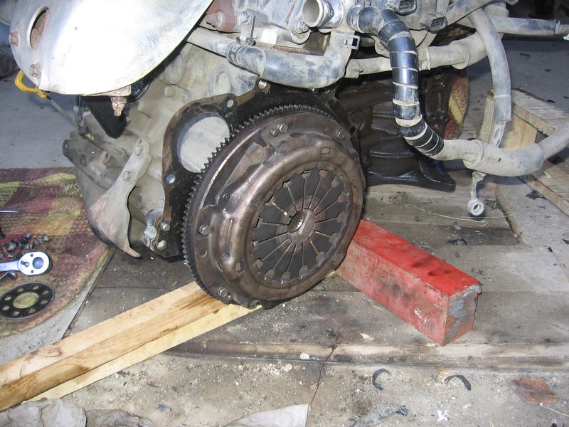

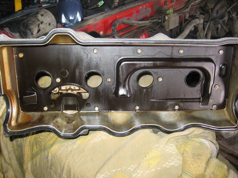

Мотор был автоматный - прикрутил старый маховик и сцепу.
Заодно позырил под клапанную крышку
Комментарий к файлу: ....Прикрутил маховик и сцепу
clutch.JPG [ 113.5 KiB | Просмотров: 8270 ]
Комментарий к файлу: И это двигатель возрастом в 12 лет !
krishka.JPG [ 108.34 KiB | Просмотров: 8271 ]

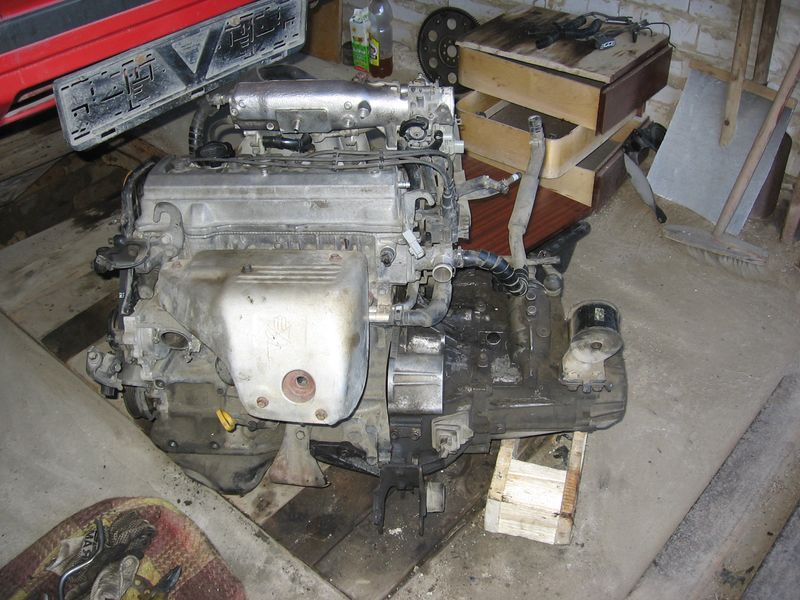

Прикрутил коробку.
Непоняток в сборке нет. Пока всё прикручивается на свои места.
Конструировать буду устанавливая генератор. (различия в механизме натяжения ремня у 3S-FE с кондеем и 3S-GE c головой YAMAHA )
transmission.JPG [ 104.86 KiB | Просмотров: 8271 ]

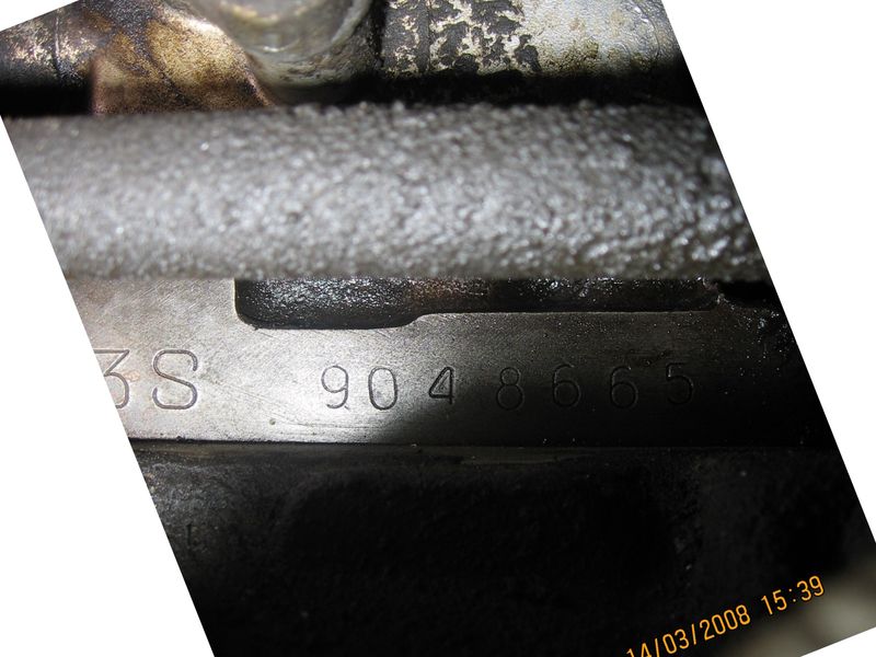

============== Немного юридической части ===========
.Эскспертиза моего двигателя,
документ. (вступительную часть выкинул, остальное - слово в слово)
МВД России
Главное Управление Внутренних дел чел. обл.
Экспертно-криминалистический центр
Заключение эксперта № ххх-ххх
....тут идет про то что предоставлено на экспертизу бла-бла.....
ИССЛЕДОВАНИЕ
При детальном осмотре обозначения установлено, что обозначение порядкового номера двигателя "9048665" по способу нанесения знаков на поверхность площадки и шрифту отличен от серийных образцов, заведомо для эксперта промаркированых на заводе-изготовителе. Маркировочная площадка подвергалась механической обработке слесарным инструментом (просматриваются борозды и царапины различной глубины и протяженности). Заводская фрезерная обработка на маркировочной площадке отсутствует. Вышеуказанное отклонение возникло в результате удаления первоначального обозначения. Обозначение модели двигателя "3S" соответствует серийным образцам и изменению не подвергалась.
Дальнейшее исследование проводилось методом химического травления. В результате травления каких-либо знаков или элементов знаков, не принадлежащих знакам порядкового номера двигателя "9048665" визуально не установлено.
Вывод:
Обозначение порядкового номера двигателя "9048665" Тойота не является первичным. Первоначальное обозначение порядкового номера было удалено механическим путем, в дальнейшем нанесено обозначение "9048665" .
Эксперт ЭКЦ при ГУВД Ч.О. м-р Дубинкин
Мотор возил два раза. Формулировка точь-в точь как предыдущая.

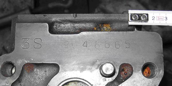

фото номера, из-за чего началась экспертиза и прочая хрень
IMG_2848.JPG [ 74.76 KiB | Просмотров: 8221 ]

Наколотил я жалобу.
Начальнику ГУВД по Челябинской области
генерал-лейтенанту милиции
Григорьеву Павлу Васильевичу
от mepexa
прож. Челябинская обл.
Заявление
Я, mepexa, не согласен с заключением экспертизы № 1-77-08 от 4.08.2008г.
Принадлежащий мне автомобиль «Тойота Селика» VIN JT1LST162xxxxxxx ежегодно в течении четырех лет осматривался сотрудниками ГИБДД при прохождении технических осмотров и при снятии\постановке на учет, каких-либо нареканий в отношении идентификационного номера не возникало. При продаже принадлежащего мне
автомобиля «Тойота Селика» было обнаружено отличие начертания шрифта
маркировки порядкового номера двигателя от шрифта, наносимого заводом-изготовителем Тойота. Была назначена экспертиза.
После проведения экспертизы (№ 1-77-08 от 4.08.2008г.) сделан вывод об
удалении первоначального обозначения порядкового номера и нанесении в
дальнейшем номера «9048665».
В заключении эксперт указывает, что маркируемая площадка "…подвергалась механической обработке слесарным инструментом (просматриваются борозды
и царапины различной глубины и протяженности) …", то значит ему следовало
определить (измерить) и указать определенную им толщину "удаленного" слоя.
Я утверждаю, что царапины появились в результате оттирания слоя масла и
грязи отверткой с намотанной на неё ветошью при проведении многократных
сверок номеров агрегатов, предусмотренных на ежегодных осмотрах
технического состояния и при снятии\постановке на учет.
Эксперт же вообще не проводил никаких измерений и не применял никаких измерительных инструментов, сделав вывод об удалении номера лишь на основании наличия «борозд и царапин различной глубины и протяженности».
Однозначно установить факт срезания слоя металла (при его наличии)
определенной толщины и определить величину (толщину) этого слоя возможно при проведении специальных замеров прямолинейности рабочей поверхности
маркировочной площадки относительно т.н. "базовой" поверхности блока (места пристыковки картера сцепления). Таких замеров сделано не было.
Знак оригинального начертания серии ( 3S ) проклеймлен заводом-изготовителем
на глубину 0,3 мм , на такую-же глубину проклеймлены и цифры номера
двигателя ( ниже представлены фотографии образцов подлинных обозначений номера двигателя ). Таким образом, для уничтожения цифр номера двигателя, пришлось
бы снять слой металла на толщину не менее 0,3 мм. Следует принять во внимание,
что маркировочная площадка блока цилиндров двигателя представленного
автомобиля выполнена в одной плоскости с привалочной плоскостью картера
сцепления.
Прикладывая инструментальную линейку вдоль привалочной плоскости картера сцепления через знак оригинального начертания серии ( 3S ), который не
подвергался изменениям, и через место с якобы “снятым слоем металла с
нанесенным первичным номером” удаление металла на толщину 0,3 мм легко обнаружить (применяя набор щупов и инструментальную линейку ). Судя по заключению
эксперта, этого сделано не было.
Также эксперт утверждает: «В результате травления специальным раствором каких-либо знаков или злементов знаков, не принадлежащих знакам порядкового номера двигателя «9048665» визуально не установлено». То есть “ранее нанесенное обозначение” отсутствует.
Экспертом не принят во внимание факт, что заводы-изготовители выпускают блоки цилиндров двигателя для применения в качестве запасных частей, и маркируют их только знаком принадлежности к серии (3S) без нанесения номера двигателя ( так называемый «безномерной» блок).
Образец №1 подлинного начертания маркировки двигателя 3S Тойота
Образец №2 подлинного начертания маркировки двигателя 3S Тойота
Фото представленного на исследование двигателя.
Обращаю внимание на расстояние от последней цифры номера до правого края маркировочной площадки.
Если бы номер был нанесен ранее и в последствии удален снятием слоя металла, то после травления выявились бы следы как минимум трех последних цифр подлинной маркировки.
Так как автомобиль был ввезен в Россию из Германии, где эксплуатировался более 10 лет, можно предположить, что в процессе эксплуатации автомобиля в Германии произошла поломка двигателя, был заменен блок цилиндров на ремонтный (т.е. без номера). В мастерской на безномерную площадку был набит номер с испорченного блока (что не противоречит законодательству Германии – номер двигателя там не является идентификационным).
Считаю, что экспертиза была произведена поверхностно. В связи с вышеизложенным прошу провести повторную углубленную экспертизу с привлечением других опытных экспертов, признать существующий номер двигателя первичным и разрешить эксплуатацию автомобиля и проводить с ним регистрационные действия.
Прилагаю копию заключения экспертизы № 1-77-08 от 4.08.2008г. на трех листах.
Адрес для ответа: , г. Челябинск ул. ххххх
mepexe
Вот как затравили мой номер. Его и на учет-то не поставить.
333.JPG [ 42.17 KiB | Просмотров: 8221 ]
