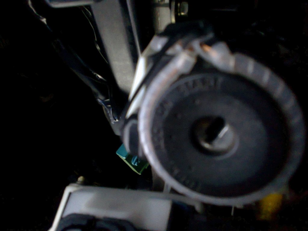

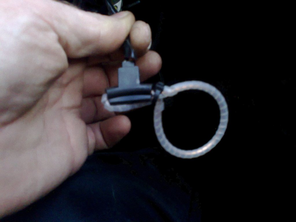

На телефон фоткал как у меня антенна стоит. Не могу найти провод, что бы скинуть фото. Но по фото, антенна стоит у меня так, как у тебя нарисовано зеленью.
 Заголовок сообщения: Re: Сигнализация с автозапуском
СообщениеДобавлено: Пн окт 27, 2014 11:30 pm
Вот как то так. Наверное надо завести в машине отдельный фотоаппарат, что бы качественные снимки были.
0158.jpg [ 73.18 KiB | Просмотров: 16033 ]
0157.jpg [ 63.73 KiB | Просмотров: 16033 ]
СообщениеДобавлено: Пн окт 27, 2014 11:37 pm
Забыл написать.На антенне иммо, лишних проводов не видно. В наличии два ключа (черных). Машина заводится дистанционно, значит серый ключ где то запрятан.
