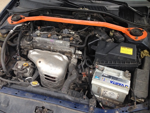

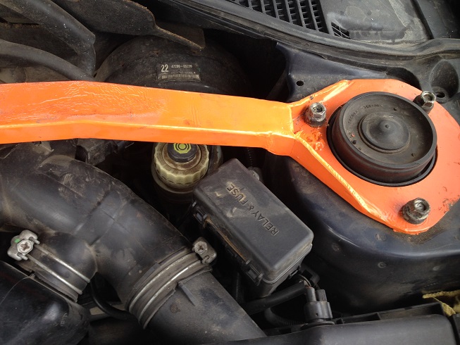

форучанином mixael87 из города Ярославль была сварена распорка для установки между передними чашками.
установка была несколько проблемная и заняла минут 20 так как отверстия в распорке были сделаны, что называется, только-только.по очереди с другом прикидывали каждым отверстием пока не угадали.
когда поставил машина была полностью загружена и разницы не почувствовал абсолютно ни какой, думал зря затеял эту фигню, но…
машина после установки реальньо идет как по рельсам, нет, чуда естественно не произошло.это не бмв и не мерс со своими ложащимися колесами.
если кто ездил на мерсе C-class (W203) то поведение на роге стало примерно такое.ну естественно кроме углов установки колес.раньше в повороте я чувствовал что быстрее нельзя, а сейчас я еду быстрее, но чувствую что внешнее переднее колесо подламывается вовнутрь, но это только на предельной скорости и конструкция подвески.разница до и после установки ощутима и очень существенно.
в очередной раз убеждаюсь что как только начинаешь вникать в конструкцию своего авто тем больше каждый апгрейд тянет за собой другой.
забыл!растяжку варили по авенсису с другим движком поэтому тормозуху при необходимости придется заливать с воронкой.не беда, пережить можно.
всем удачи на дорогах!

Ну что сказать,тоже заказываю у Михаила такую весчьььь,по поводу заливки-доливки тормозухи вообще зачем её вообще доливать она есть всегда.вот если бы она мешала масло доливать тогда да! по поводу одевания на шпильки тика-в-тику так это я считаю плюс значит добротно сделано чётенько.сверлить и напильником точить ведь не пришлось я так понимаю.металл вижу толстый это тоже плюс.играть не будет как жестянки на десятках.а покрашена как ? и вот ещё вопрос кто подскажет можно ли её прямую палку сделать на 3 s-fe или мешать будет? надо пойти ломик завтра кинуть примерить))).просто хочу к ней форсунки газовые прикрутить ещё.

краска не супер конечно,но не в ней дело.распорка делалась вроде на 7афе с механикой поэтому если ты хочешь что-то довернуть относительно своего мотора то Мише отправь фотки подкапотного,я этого не делал поэтому уперлись в томозуху,а насчет доливать-всякое бывает.сначала не мог поставить,аж 4 миллиметра не хватало на одну шпильку,но поеб..сь двадцать минут и надели таки!так что Миша ЮВЕЛИР! еще раз спасибо ему!

Спасибо Антон:) расчеты я делал по своему двигателю, а у меня 3s-fe,прямую сделать ни как, свечи не выкрутить будет и масло не долить, есть нюаныи по которым прямо не сделать. А что на счет отверстий, да отверстие на распорке только только, а так как у чашки имеют наклон в пару градусов то естественно, что приустановки распорки будет казаться велика но когда ее одеть то будет в размерчик:)))) что по покраске то да пока у меня нет аппарата приходилось кистью но предварительно обрабатывал цинкарем. Оранжевый цвет красивый но веть под капотом не видно.

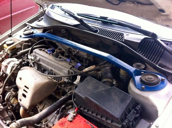

Откуда: 76, Ярославль
Вот так будет выглядеть с двигателем 3s-fe, все бочки с боку, это распорка стоит а Авике который колесит по дорогам Новосибирска:))) владелец после установки прислал, красил из болончика так попросили:)))
