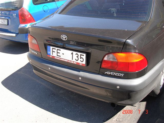

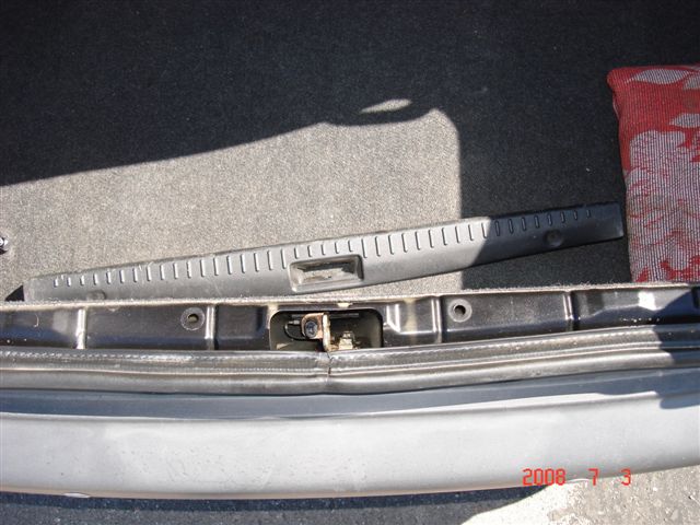

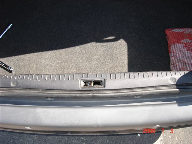

- поключаешь блок парктроника к стопу задней фары, соединяешь все элементы (датчики, зуммер)
- проверяешь работу
- ставишь зуммер на зеркало (по желанию)
- протягиваешь провода в багажник за обшивкой
- делаешь дырки в накладке бампера
- снимаешь пласт. планку в багажнике, уплотнитель
- ставишь палено между накладкой бампера и кузовом
- если провода не вывести сверлишь дырку и тянешь провода до блока парктроников, который можешь закрепить за обшивкой в багажнике недалеко от фары
В сжатом виде выглядит так.
DSC07101.JPG [ 69.75 KiB | Просмотров: 11843 ]
DSC07100.JPG [ 59.44 KiB | Просмотров: 11842 ]
DSC07099.JPG [ 67.99 KiB | Просмотров: 11840 ]

народ, простите за неграмотность,
эти датчики "увидят" бордюр высотой 10-15 см? и с какого расстояния?
 Заголовок сообщения: Re: Парктроник ибо нефигг
СообщениеДобавлено: Пт июл 04, 2008 9:31 am
Фотки пока не намечаются :(
СообщениеДобавлено: Пт июл 04, 2008 10:48 am
Сообщения: 1171
Откуда: theмля
10-15см - это разве бордюр? Это наверно уже к земле приравнивается, поэтому, если парк такое видит, то он неправильно направлен.
Если не забуду проверю. Скажу заранее, если парк всё-таки будет видеть его, то с 1-2 метров, т.е. хватит, чтобы среагировать.
Вообще хорошая вещь, жаль мне серебро прислали, просил же чёрные. Будет время перекину может.
http://www.toyota-club.lv
