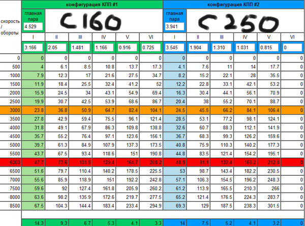

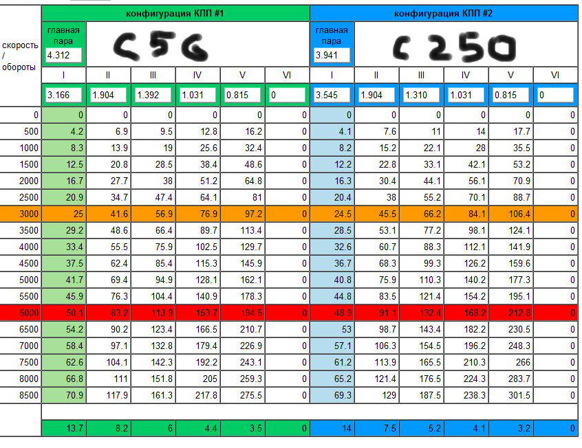

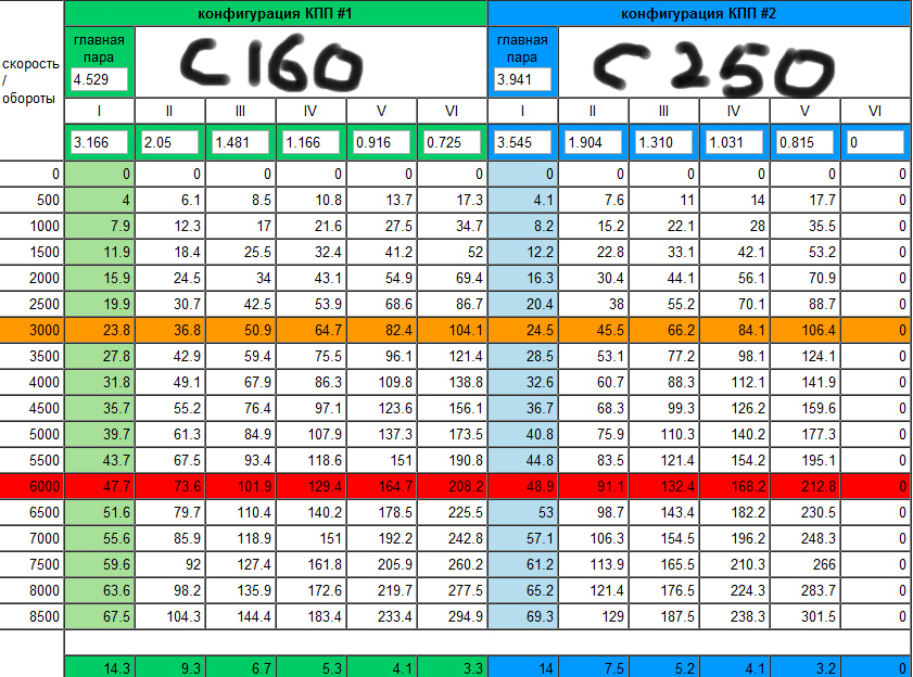

Сижу выбираю коробку, родная с250 жужит. Коробку хочу с прущими 1-3 передачами и высокие 4, 5 для трассы.
Почитал тему на карине-е выбор в основном падает с52, с56, с160. Собственно их здесь как раз и обсуждали.
Но конкретно выбрал все таки с160, почитав первые строки борт журнала http://www.drive2.ru/l/4395023/
Говорят разницы в драге между с56 и с160 никакой, т.к. с56 ГП 4.3 5КПП, а с160 рвущей ГП 4.5 но 6КПП будет проигрывать на переключениях. И выходит с56=160. НО! с160 будет лучше для трассы и это видно из табличек.
Кто чо думает? :)

siecker писал(а):
Кто чо думает?
Мое дело конечно маленькое, решать тебе, но думаю, что разница в 2-3 км/ч при крейсерских 3000 об/мин. не стоит свеч.
Отремонтруй свой коробас, отделаешься малой кровью. Не факт, что новый будет в ОТС.
 Заголовок сообщения: Re: 6МКПП
СообщениеДобавлено: Ср дек 31, 2014 10:18 am
Сообщения: 327
Имя: Nomad
Сместить пары всех передач в сторону момента можно поставив резину меньшего размера (профиля) и проставки для компенсации клиренса - по необходимости. Без капитальных переделок. А коробас лучше свой отремонтировать, как по мне.
Другое дело, если нужен торсен (блокировка)... Ну а вообще на механике вылезти из любой ж...пы (грязи, снега) можно умеючи.
