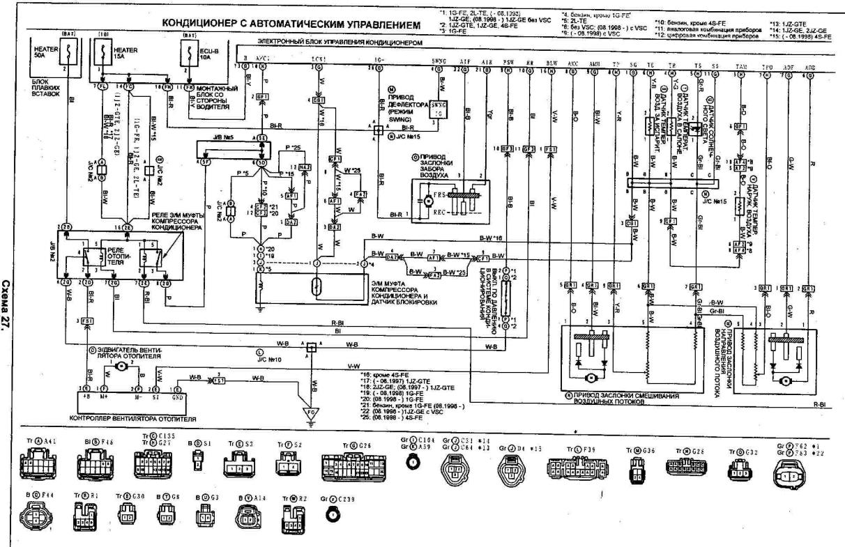

Электро схемку не сохранил в архивах? для инсталяции климата? а то на даче тоже руки чешутся -)

Проблема в том, что оригинальные электросхемы в плане климата ошибаются. Точнее так: схемы, которые имеются у нас, к моей машине не подходят. Поэтому мне пришлось все делать "на ощупь". При этом не все контакты не на своих местах, а только часть и какие из них, я не записал, т.к. заканчивал работу в большой спешке :sad:
А что, ты уже достал такой же блок климата?

а хотябы распиновку от марка не подкинешь?

Подкинешь. А ты колись, что задумал? :D
climate-mark.JPG [ 193.93 KiB | Просмотров: 19957 ]

Да вот думаю повторить твой подвиг -) кстати был сильно удивлен, что не подходит калдиновский блок... я думал на оборот по совместимости в общем модельном ряду должно быть больше. ( как у немцев)
Спасибо за схемку!!!
