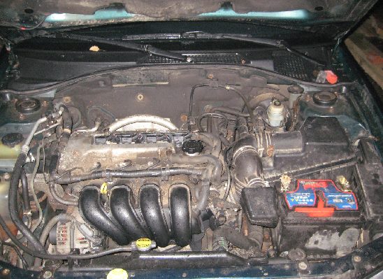

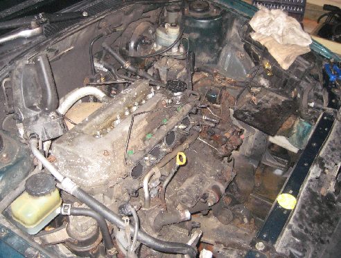

Вот, что у нас было под капотом:

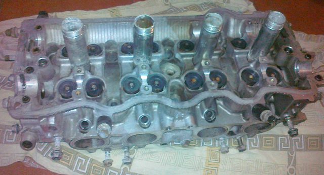

"Новый" двигатель после полной разборки тщательно отмываем.
7.jpg [ 45.4 KiB | Просмотров: 21705 ]
8.jpg [ 32.85 KiB | Просмотров: 21705 ]

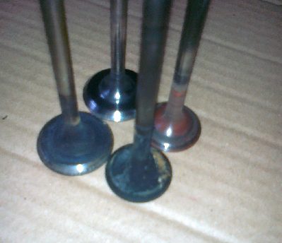

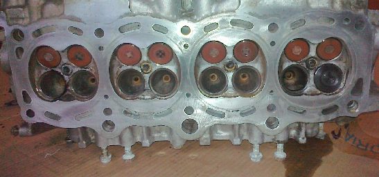

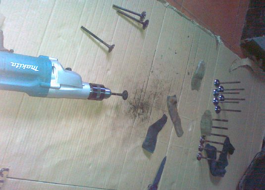

Клапаны очищаем от твёрдого слоя нагара. Тест показал, что притирка не требуется.
9.jpg [ 33.02 KiB | Просмотров: 21705 ]

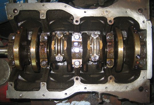

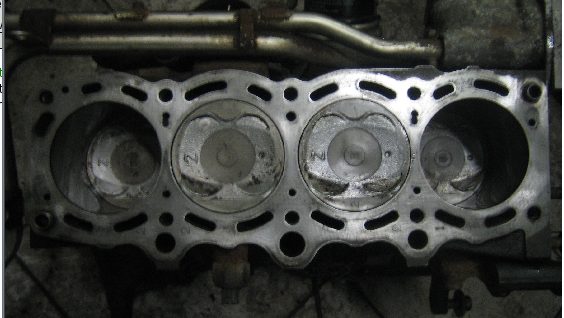

Замеры износа цилиндров показали, что больше 3-4 соток нигде не износилось. Коленвал вообще оказался в исходном размере (правда у меня измерительные инструменты точнее 1 сотки не могут показать, но этого достаточно). Собираем мотор.

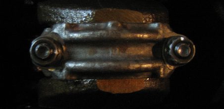

Каждый затягиваемый болт либо просто после затяжки помечаем маркером (чтобы не забыть, что затянули, а что - нет), либо - если болт дотягивается на определённый угол - помечаем маркером ребро.

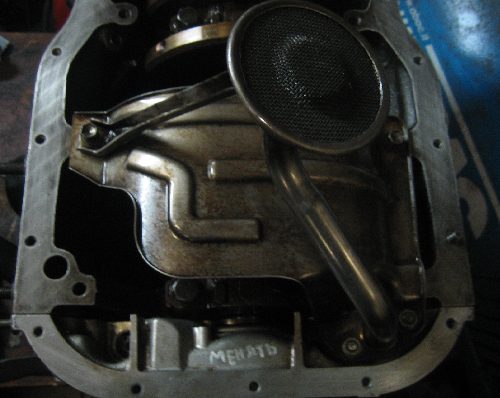

Замеры масляного насоса показали, что он уже на пределе, но 100 тык ещё походит. Поэтому на всякий случай помечаем его к замене.

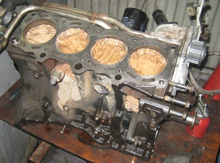

Поверхности стыковки с ГБЦ шлифуем. Перед шлифовкой затыкаем цилиндры картоновыми заглушками, после шлифовки - продуваем сжатым воздухом.
При сборке используем полный комплект уплотнителей ДВС и комплект поршневых колец.

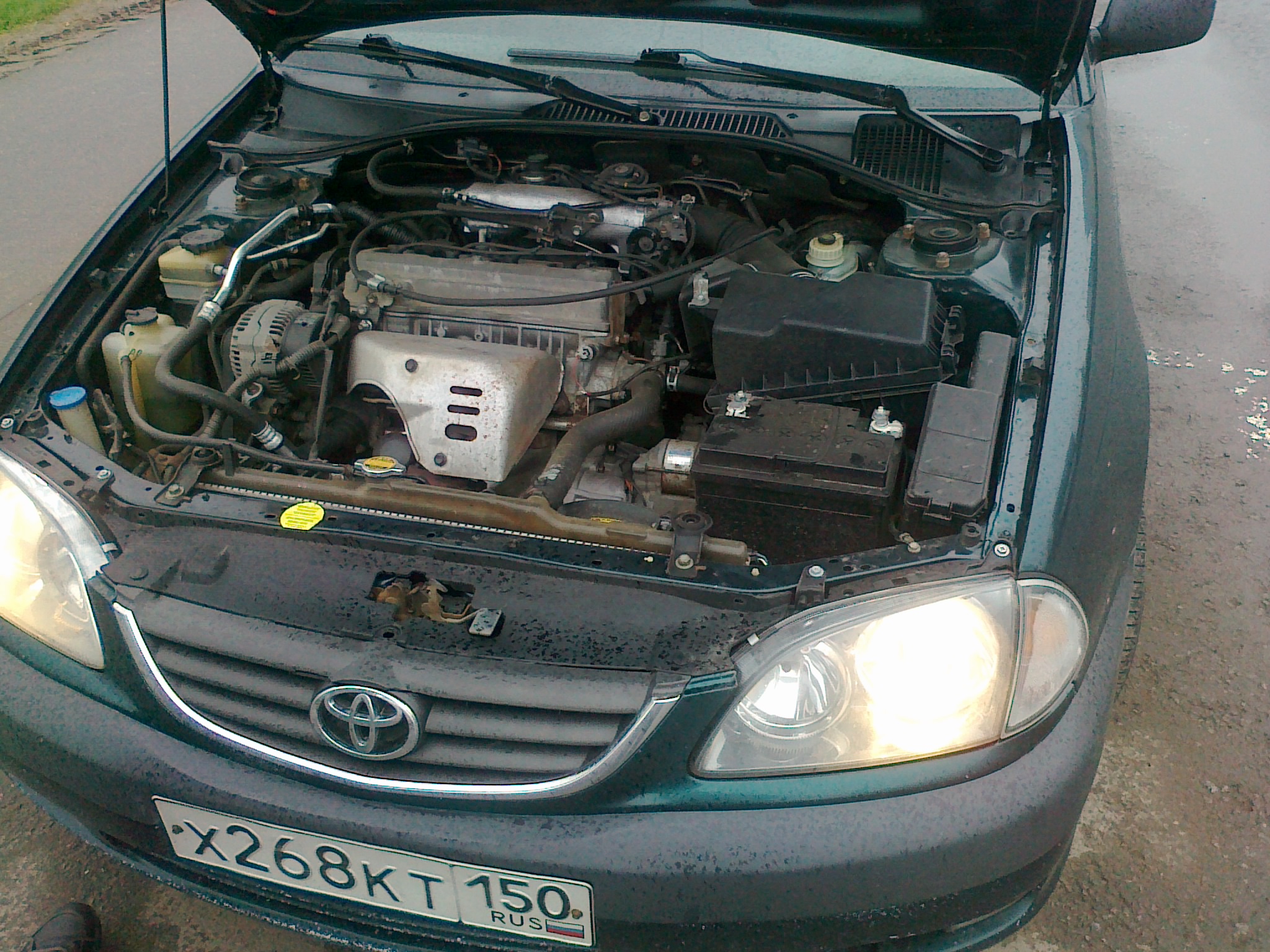

Вот так все это закончилось. Отличий от того, чтобы масса :)
P.S. Специально ещё раз рядом что было и что стало. Самому контраст понравился :)
12.jpg [ 60.32 KiB | Просмотров: 21641 ]
0_d01db_a0c630c4_orig.jpg [ 976.65 KiB | Просмотров: 21642 ]
