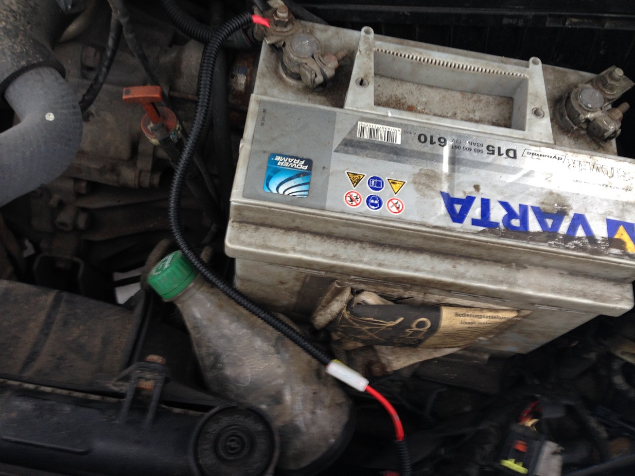

СообщениеДобавлено: Ср янв 08, 2014 11:05 pm
основной плюс всей системы идет на аккумулятор на прямую.

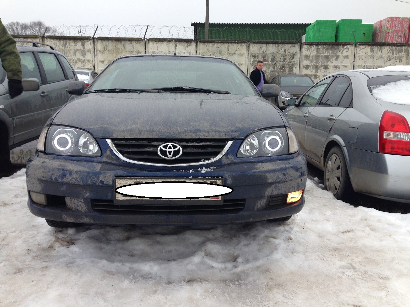

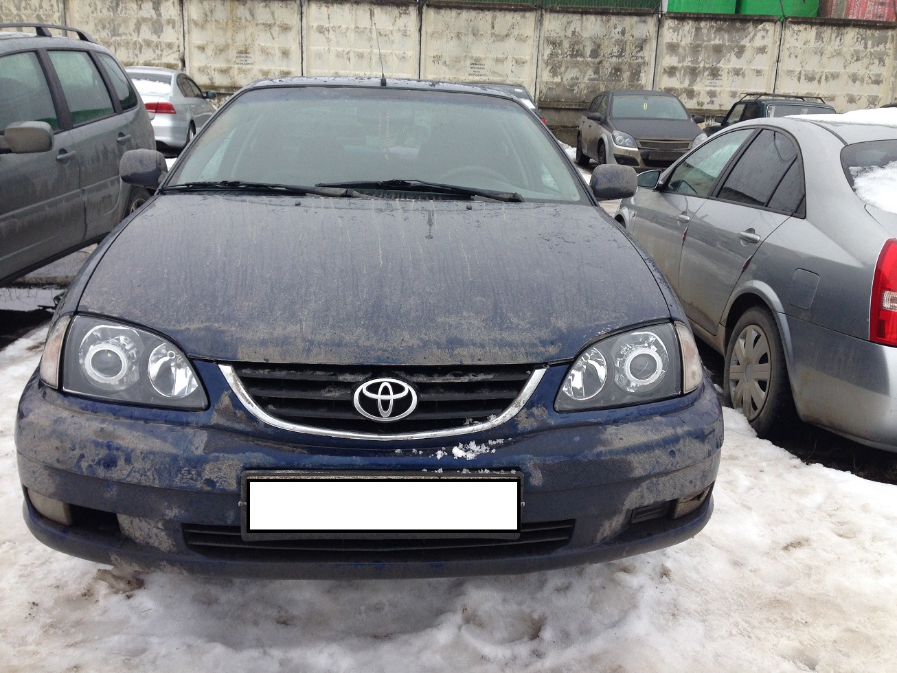

СообщениеДобавлено: Ср янв 08, 2014 11:06 pm
вот так мы теперь выглядим.

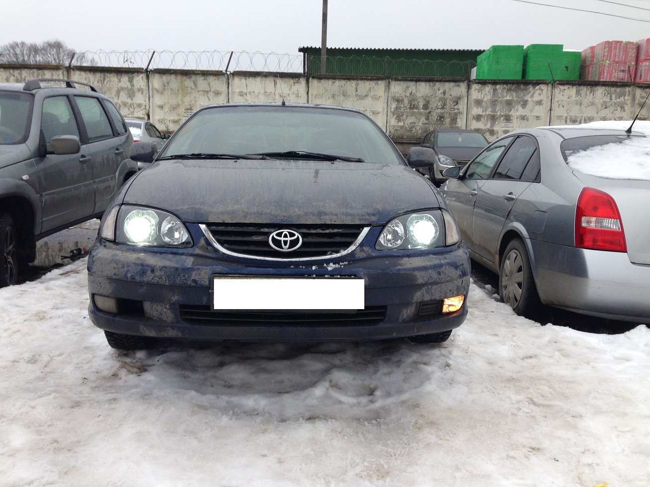

СообщениеДобавлено: Ср янв 08, 2014 11:07 pm
глазки горят

СообщениеДобавлено: Ср янв 08, 2014 11:08 pm
горит ближний свет

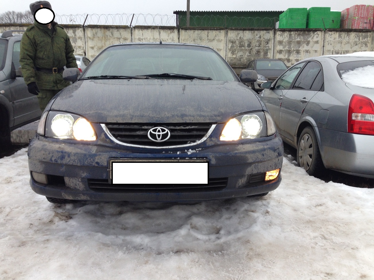

СообщениеДобавлено: Ср янв 08, 2014 11:09 pm
дальний.цвет дальнего галогена сильно бросается в глаза,надо будет что-то менять.

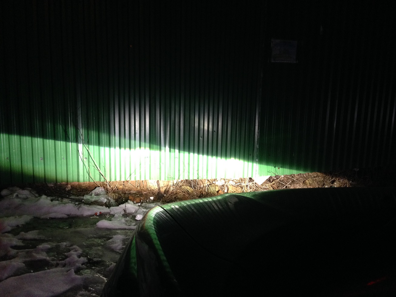

СообщениеДобавлено: Ср янв 08, 2014 11:10 pm
еле дождался вечера,включил,подъехал к забору и охерел!в какую сторону они светят?
IMG_0885.JPG [ 262.28 KiB | Просмотров: 12825 ]

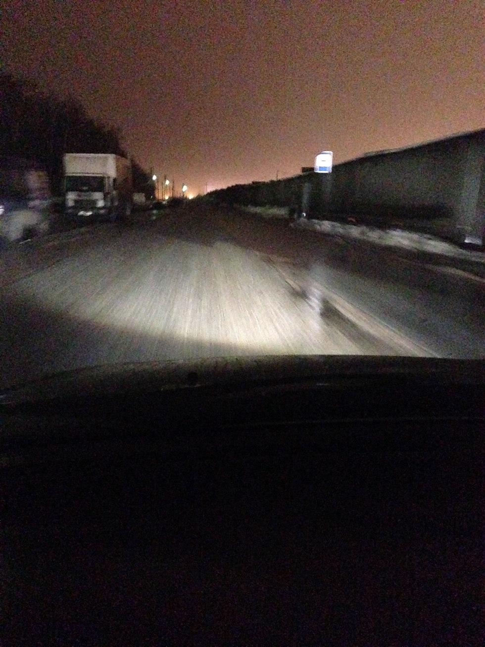

СообщениеДобавлено: Ср янв 08, 2014 11:12 pm
но потом собрался с мыслями,разобрался,в интернете открыл правила регулировки фар.покрутил влево,покрутил вправо..

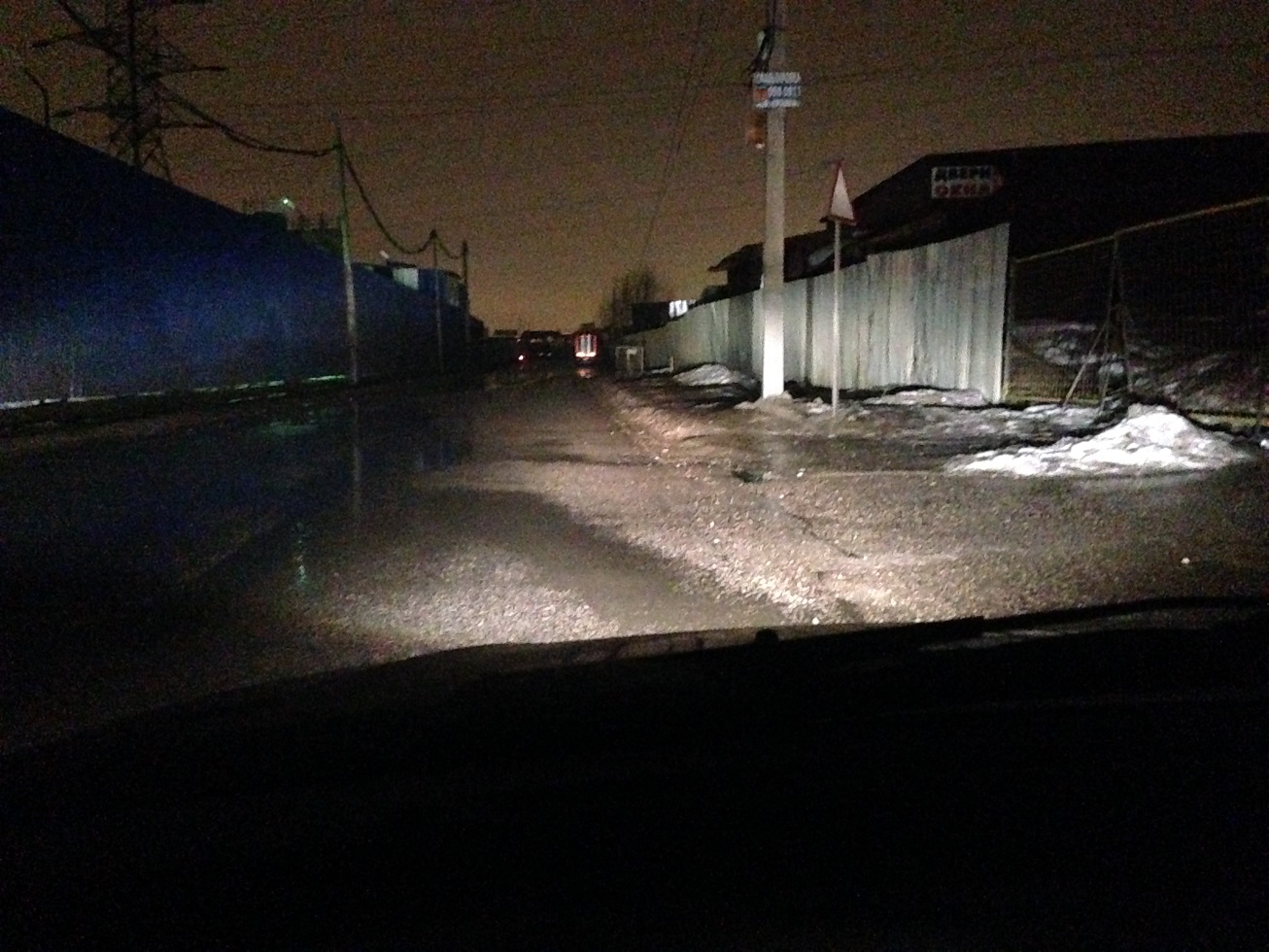

 Заголовок сообщения: Re: Установка универсальных би ксеноновых линз.
СообщениеДобавлено: Ср янв 08, 2014 11:16 pm
и вуаля!!! ближний свет,работает естественно только линза,расстояние до фуры 150-160 метров.

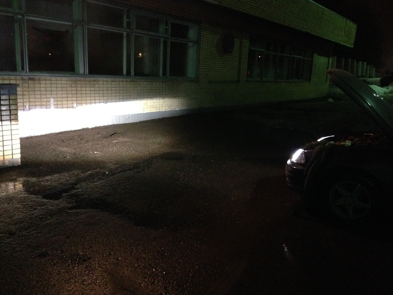

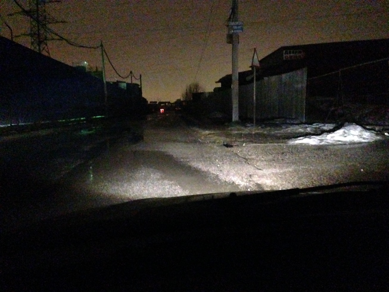

СообщениеДобавлено: Ср янв 08, 2014 11:25 pm
открытая шторка линзы(дальний)светит вместе со штатным дальним галогеном,который естественно незаметно.расстояние до фуры не изменилось.АСФАЛЬТ МОКРЫЙ.
