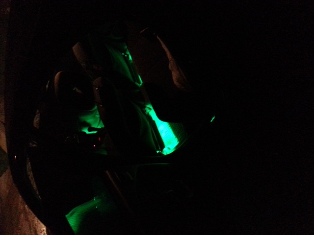

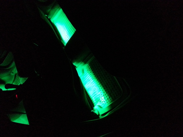

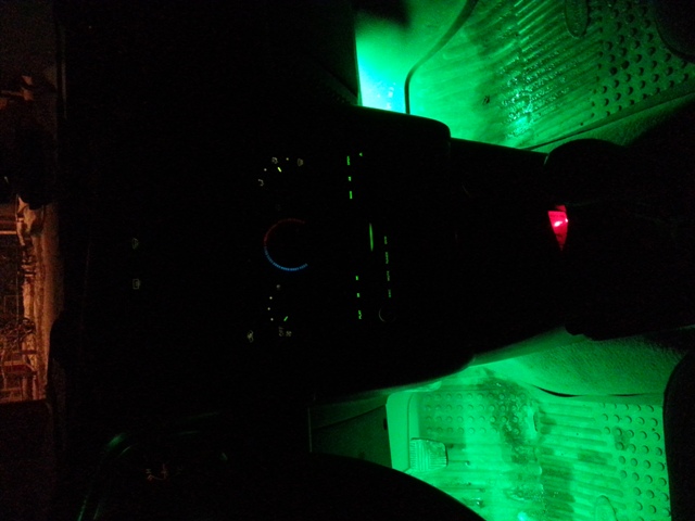

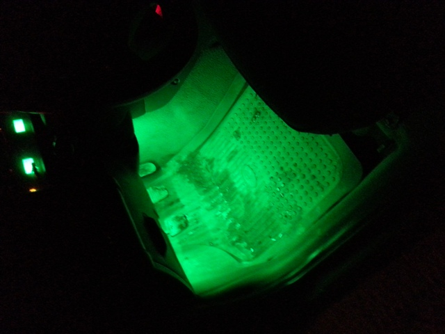

И так фото-отчет будет чуть позже, зато устный прямо сейчас)))) Интегральное реле находиться чуть левее руля(если снять пластик где троссик капота крепиться, то его хорошо видно) с колодки прихватываемся к красному(это +) и красно-белому (- от концевиков) проводу а дальше уже дело техники...я на задних пассажиров тянул через центральный тоннель, но уже потом понял что красивее бы получилось если вести по порогам, но тут уже на вкус и цвет))))
а результат выкладываю.....

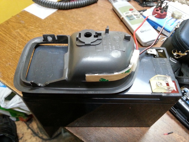

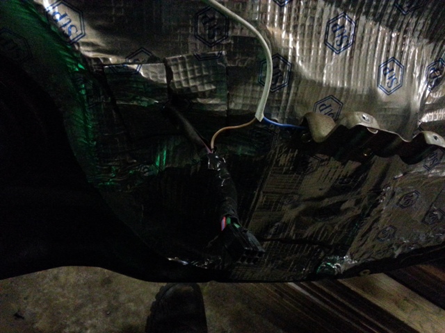

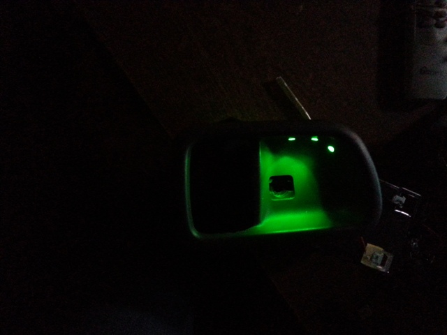

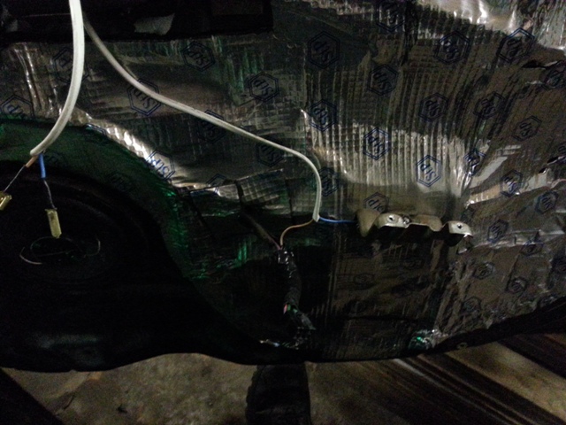

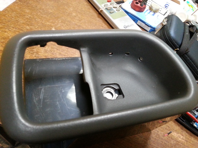

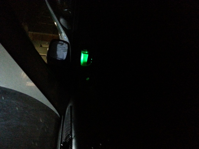

продолжаем тему....подсветка ручек открывания дверей. Дабы избежать кучи соплей по салону я использовал провода от стеклоподъемника, синий провод отвечает за плюс при включенном зажигании, а массу брал с самой двери т.к. масса из жгута стеклоподъемника пропадает при откр. и закр. стекла... Заметил еще что при постановке на сигналки ручки светятся еще сек. 10, а потом тока тухнут...вот и все теперь ручки дверей светяться))))
P.S. после нг думаю подсветить багажник и подкапотное пространство, еще в планах подстаканник замутить и нижнюю часть дверей(чтоб при открывании двери было видно куда наступаешь) но это тока после продолжительной пьянки и отходника после нее)))))
20131227_085615.jpg [ 81.55 KiB | Просмотров: 16324 ]
20131226_230944.jpg [ 137.53 KiB | Просмотров: 16324 ]
20131226_230927.jpg [ 140.76 KiB | Просмотров: 16324 ]
20131226_133652.jpg [ 81.02 KiB | Просмотров: 16356 ]
20131226_133544.jpg [ 139.58 KiB | Просмотров: 16356 ]
20131226_133530.jpg [ 142.94 KiB | Просмотров: 16356 ]
Последний раз редактировалось DoJeR Пт дек 27, 2013 8:35 am, всего редактировалось 2 раз(а).

блин, я не додумался до ленты в ручку.. пробовал диоды но потом забил
