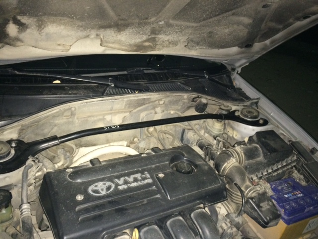

Вон что на рабзборке за 2тыра прикупил. От Калды 215. Встала болт-он
IMG_0618.JPG [ 126.08 KiB | Просмотров: 21562 ]

slavok71
тоже задумался о такой,но пока попадаются от турбо
 Заголовок сообщения: Re: Распорка передних стоек
СообщениеДобавлено: Сб окт 15, 2016 9:39 pm
А есть разница разве? :)
СообщениеДобавлено: Сб окт 15, 2016 10:40 pm
От турбо она горбатая :sad:
СообщениеДобавлено: Сб окт 15, 2016 10:43 pm
Сообщения: 232
Откуда: Углич 76
Имя: Саня
Сергей С@ныч
Как написал Вячеслав она с горбом и капот не закроется.
СообщениеДобавлено: Сб окт 15, 2016 10:45 pm
На разборке, где брал вроде есть еще...В том числе и от Карины. У нее размеры те же, но труба толще.
Цена, напоминаю 2т. Если кому очень надо приобрету и перешлю ТК
(чего не сделаешь ради одноклубников :) )
СообщениеДобавлено: Сб окт 15, 2016 10:47 pm
BeliySanya писал(а):
Сергей С@ныч
Или закроется, но тоже станет горбатым :oops:
СообщениеДобавлено: Сб окт 15, 2016 10:52 pm
На Каринах 2 вида опор передних стоек с разными расстояниями между шпильками. И на распорках разных лет, полагаю, отверстия будут отличаться. С дорестайловой Карины без переделок может и не стать.
