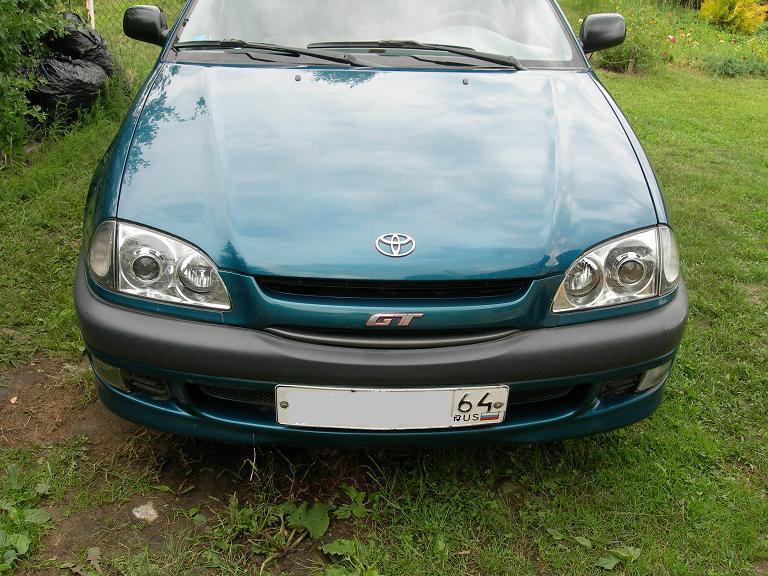

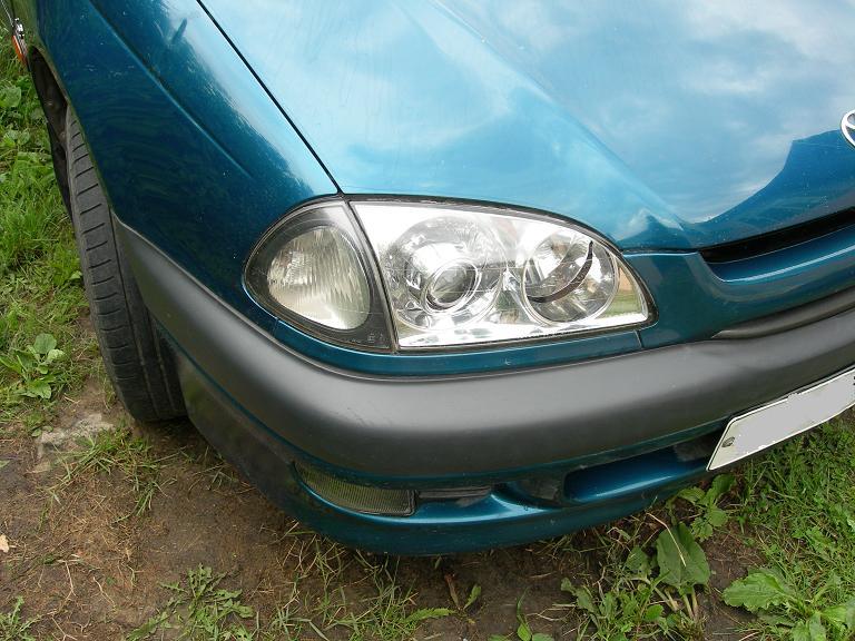

Тоже поставил линзы, пока с галогеновыми лампами, но даже с ними свет намного лучше.
Пока так поезжу, ксенон поставлю позже...

 Заголовок сообщения: Re: И снова про свет (линзы)
СообщениеДобавлено: Вт июн 24, 2014 8:06 am
Валерий 58
Какой бюджет переделки вышел?
СообщениеДобавлено: Вт июн 24, 2014 12:00 pm
Сообщения: 203
Духless писал(а):
Валерий 58
Бюджет вышел очень бюджетный :)
Две калдиновских фары б/у по 1000 р = 2000 р
плюс пересылка (через Карбонус) = 600 р
плюс би-линзы из Китая (через Алиэкспресс)= 1300 р (сейчас они 1050)
плюс две галогеновых лампочки с цоколем Н1= 200 р
Итого === 4100 р.
Плюс работа - разборка фар, установка линз, сборка - своими силами, т.е. бесплатно... :clap2:
Осталось докупить ксеноновые лампы с блоками розжига -
цены от 800 р на Алиэкспрессе...

Валерий, на галогене долго не катайся, выгорает отражатель у линз( у меня на нексии второй так было), ксен в Саратове за рубль купить комплект можно,

Валерий! Как в боевых условиях себя показывают?? Не трясет линзу на кочках и неровностях?

У меня привычка на всем экономить, поэтому сначала я заказал вот такой дешевый комплект - оказалось хрень, один блок розжига
сгорел сразу, второй проработал 10 минут. Но чем мне нравится Алиэкспресс - там нормальная защита покупателей, открываешь дело,
пишешь претензию, возвращают деньги, плюс продавец даже предложил обменять эти блоки, лишь бы я не писал плохой отзыв о товаре.
Короче лампочки остались, теперь заказал вот такие блоки, еще не получил...
По настоящему в темноте проверил только один раз ночью за городом - улучшение света заметное,
в городе с уличным освещением разницу почти не замечаешь, к тому же дни сейчас длинные, темнеет поздно,
а днем вообще свет не видно. Насчет тряски - вроде нет, надо побольше поездить в темноте, тогда можно будет что-то сказать определенное...

свет не трясется если все нормально затянуть, при установке линзы главное выставить горизонт( перед стеной) если ничего не резать, то стандартный дальний светит незначительно ниже чем должен решается -либо установкой ксена в дальний, либо придется пилит отражатель или что то подкладывать, я у себя не стал исправлять, а подключил дальний в линзе получилось как в жигулях шестерке- 4 дальних. Лампы посставил не по пацановски 4300К от галогена вообще не отличаются, свет глобально лучше чем в свежей рестайловой оптике. У меня в рестайловом( золотом х516) вышел такой бюджет-
линзы 1500, бленды 500, 2 лампочки H7 ксен 500 рэ блоки розжига были, но я брал все в Саратове.
