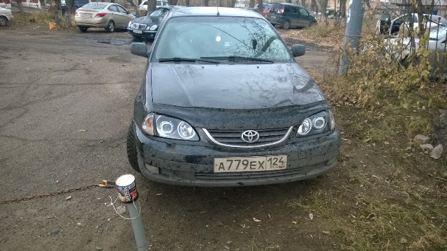

Поставил себе линзы, красота )
WP_20141021_13_21_26_Pro.jpg [ 112.32 KiB | Просмотров: 10243 ]
 Заголовок сообщения: Re: И снова про свет (линзы)
СообщениеДобавлено: Ср окт 22, 2014 10:07 am
Сообщения: 393
похоже я один единственный кому линзы не понравились, я галогены обратно воткнул

может настроить надо было лучше?как могут линзы не понравиться?все-равно что купить новую машину с линзами и сказать да ну на этот ксенон и воткнуть галоген)))))))))))))

настроено все нормально было, ближний с дальним тоже совместил, х..з толи мне линзы такие попались, короч жутко не нравился пересвет перед бампером пятно слишком уж яркое было, а так то - я галогенки осрам взял 4300 которые, такой свет почему то больше нравится, очень много езжу ночами
