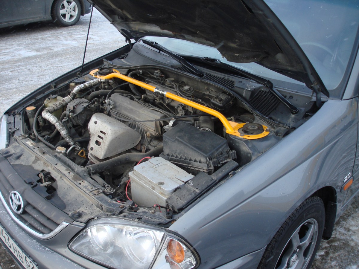

СообщениеДобавлено: Вс дек 15, 2013 11:02 am
Сообщения: 268
Откуда: Рязань

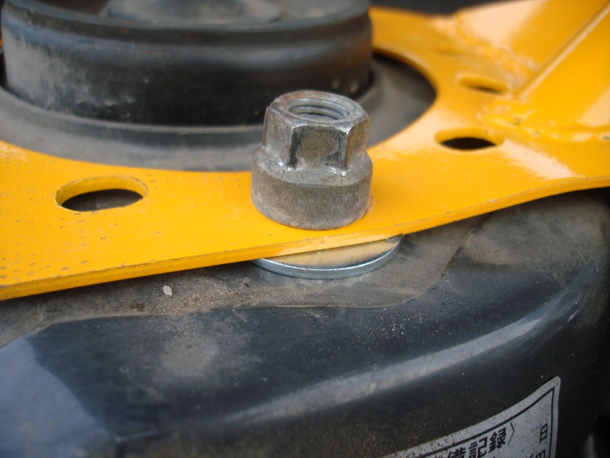

Покупаем распорку передних стоек от ВАЗ 2108, цена 450 руб.
Прикладываем, размечаем новые отверстия (6 шт), сверлим сначала тонким сверлом, потом на 10, далее опять прикладывам, дорабатываем отверстия круглым напильником - и все.
Есть нюанс - надо подложить под кольца распорки шайбочки, иначе гайки верхней опоры сомнут их, прижимая к стакану.
На фото видно шайбу.
Последствия: перед стал более собранным, почти изчезли скрипы в панеле, рулится как-то подругому, очень похоже что стало ближе к рулежке Джетты в последнем кузове.
Однозначно вещь нужная.
Комментарий к файлу: Шайба под кольцом распорки.

 Заголовок сообщения: Re: Распорка под капот от ВАЗ 2108
СообщениеДобавлено: Вс дек 15, 2013 11:06 am
не, ну я понимаю...но такое... :crazy:
Кстати, распорка должна плотно прилегать к кузову, иначе порвет металл кузова.
на драйв2.ру в продаже много распорок в калдинах, коронах и каринах.
СообщениеДобавлено: Вс дек 15, 2013 2:06 pm
Сообщения: 268
Откуда: Рязань
Хм. Я об этом не подумал. Может быть, заменю ее на подходящую. Главное, мне теперь определенно ясно, что распорка нужна.
СообщениеДобавлено: Вс дек 15, 2013 3:19 pm
интересно! не уж то из за простой железки машина так изменилась)
СообщениеДобавлено: Вс дек 15, 2013 3:42 pm
Я тоже себе поставил с Калды ЖТ,машина в повороты без кренов входит.Где раньше скорость до 80-ти сбрасывал,сейчас на 110-ти вхожу без кренов.Не для красоты же их японцы на Калды ставили.
