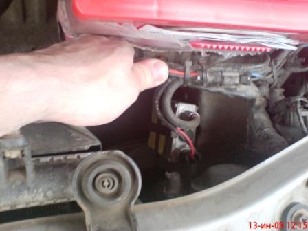

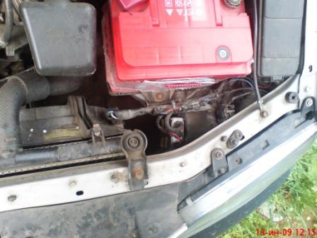

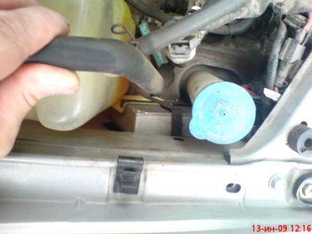

Вот варианты установки блоков розжига:
DSC01505.JPG [ 27.88 KiB | Просмотров: 10233 ]
DSC01503.JPG [ 34.79 KiB | Просмотров: 10231 ]
DSC01502.JPG [ 28.12 KiB | Просмотров: 10232 ]
