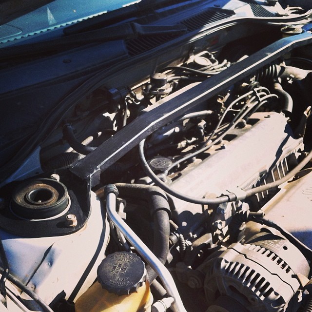

Сделал распорку на стойки, результатом очень доволен, эффект от нее просто велеколепен!!!
Оч. даже хорошо! :)
Масло удобно заливать? :rolleyes:

да :) я специально сделал со смещением
Здорово!Ставь на поток,думаю спрос будет. :)
