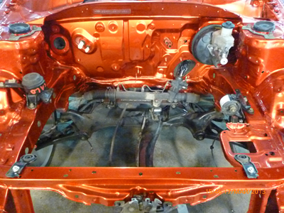

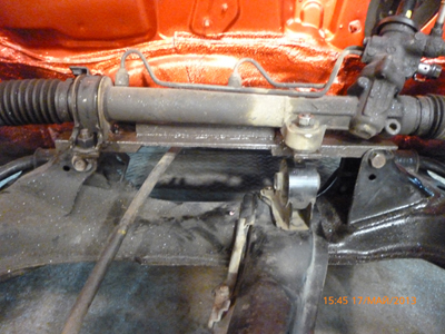

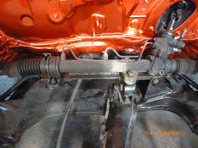

Пожалуйста!!!
P101002700.jpg [ 153.52 KiB | Просмотров: 4374 ]
P101003500.jpg [ 181.24 KiB | Просмотров: 4374 ]
P101002900.jpg [ 147.51 KiB | Просмотров: 4374 ]
 Заголовок сообщения: Re: Накладки на пороги
СообщениеДобавлено: Ср июн 19, 2013 8:56 pm
Мда... я бы на такой машине более 30 км/час не поехал бы... хотя мы тоже сначала также поступили (почти один-в-один). А где остальные фотки-то? Давай делись :D
