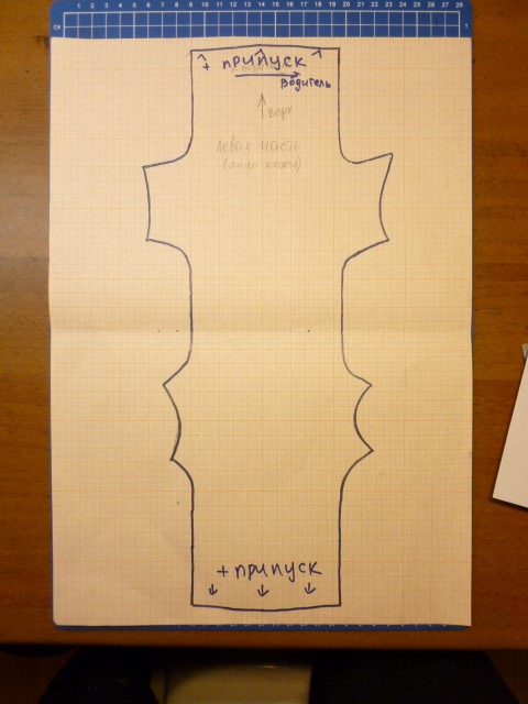

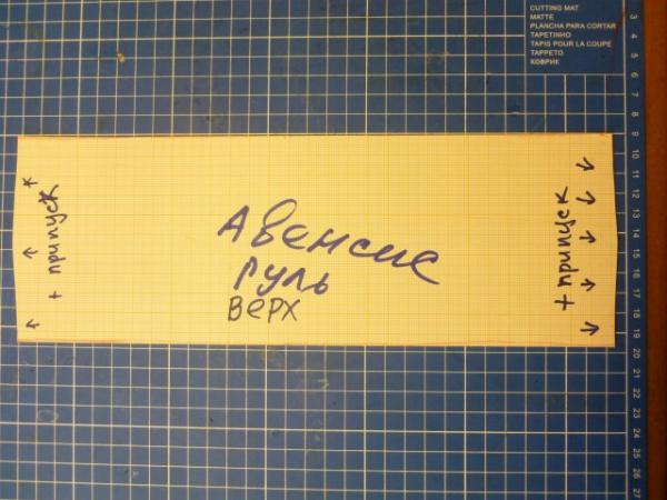

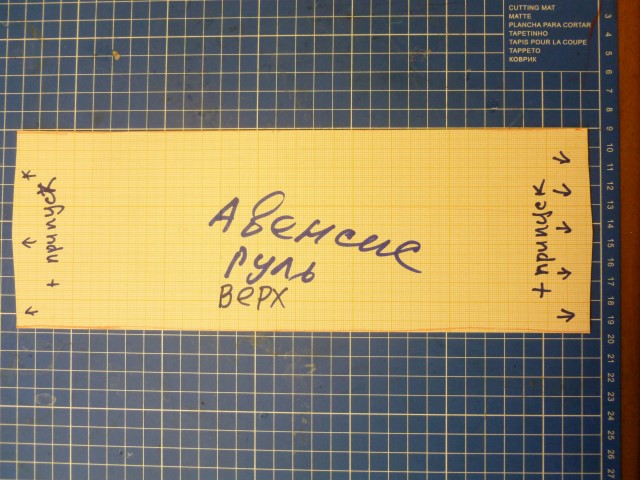

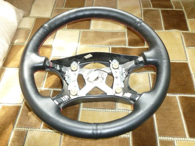

Выкройки для руля тем, кто хочет этим заняться самостоятельно. 3 части: верх, право, лево. Правая и левая части одной выкройкой - они симметричны.
P1010418 (Small).JPG [ 103.92 KiB | Просмотров: 32437 ]
P1010417 (Small).JPG [ 117.69 KiB | Просмотров: 32440 ]
P1010416 (Small).JPG [ 118.94 KiB | Просмотров: 32440 ]
P1010415 (Small).JPG [ 109.53 KiB | Просмотров: 32440 ]
P1010413 (Small).JPG [ 90.69 KiB | Просмотров: 32440 ]

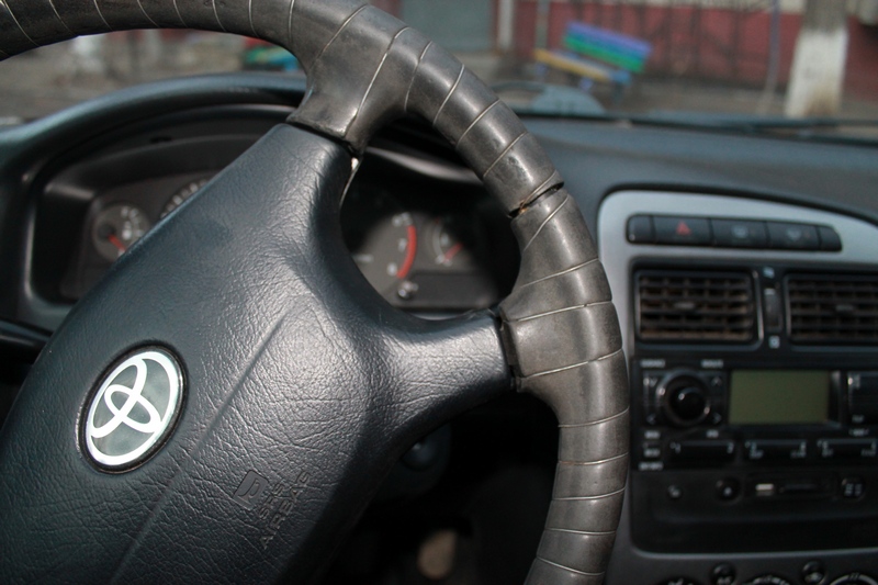

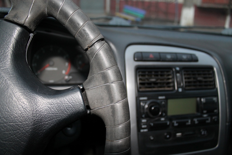

Добавлю и я свои 5 копеек...
Руль у меня на ТЕРРЕ простой, и как всегда хочется большего.
Мне больше хотелось обогрев чем кожу, но второе без первого может существовать а наоборот НЕТ!
Сразу решил для себя, что сам с обтяжкой заморачиваться не буду, а вот подогрев будет полный ХЭНД МЕЙД
Покупать нагревательные элементы похожие на ленточки я не хотел, покупать и потрошить обогрев сиденья ради углеволокна тоже не грело душу. Я стал думать в сторону нагрева проволоки. Здесь надо учесть 3 аспекта:
- проволока не должна быть сильно толстой (что бы не выперать из под кожи)
- проволока не должна быть сильно тонкой (что бы быть механически прочной)
- проволока должна иметь определенное сопротивление, что бы намотки на руле было не очень много (если например мотать медью) и не очень мало (если мотать нихром)
Выбор пал на стальную вязальную проволоку диаметром 0,7 мм. В итоге я получил около 44 витков более или менее равномерно распределенных по рулю и довольно туго натянутых так, что проволока частично врезается в материал руля. Ток при заведенном двигателе составляет около 4 ампер, что при перемножении на 14 вольт при заведенном двигателе дает 56 Ватт. Сейчас руль стоит на машине без оплетки т.е. проволокой наружу (тестовый режим).
Подключено к обогреву зеркал.
Стоит отдельно сказать по поводу подключения. В ТЕРРЕ обогрев зеркал и заднего стекла совмещен, а кнопка обогрева зоны дворников отсутствует. Ранее я по случаю приобрел кнопку обогрева зоны дворников и разделил зеркала и заднее стекло. Ну а сейчас воспользовался освободившейся мощьностью и запаралелил руль к зеркалам вместо обогрева зоны дворников которая отсутствует.
Пишу сей пост на работе. Поэтому фотки выложу вечером из дома
Продолжение следует

Собственно фото

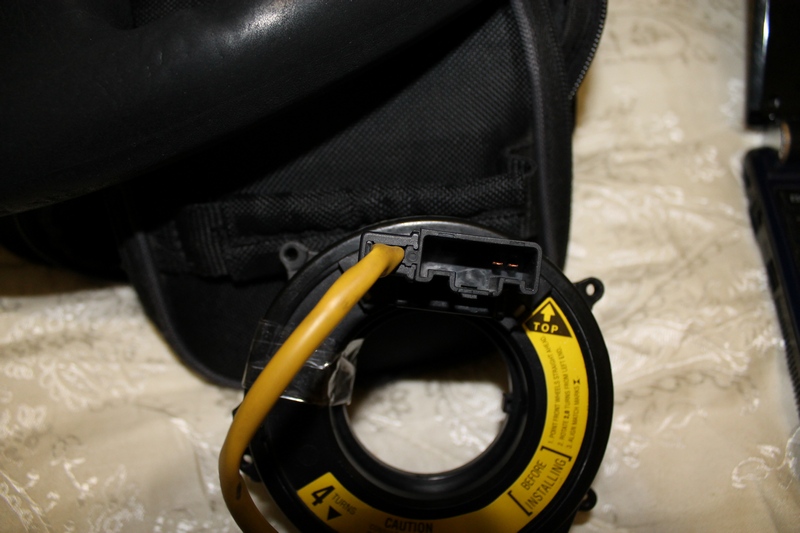

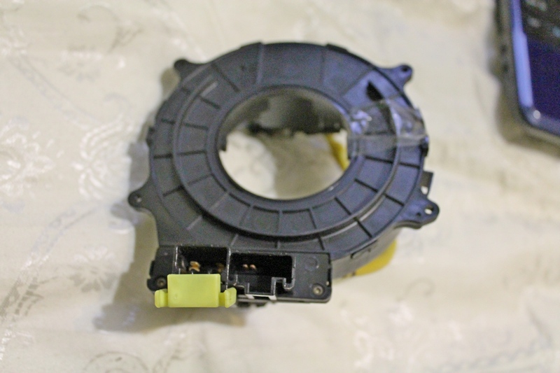

Подключал так: Для начала необходимо приобрести 6 контактный подрулевой шлейф. На фото ниже показан подрулевой шлейф от ТЕРРЫ (вид сверху и снизу) на котором всего 2 контакта.
На 3ем фото видно разъем в котором всего одна ламелька - для сигнала.
Из старой проводки надергал ламелек и добавил в этот разъем.
При отсутствии ламелек можно просто просунуть в каждое очко оголенный провод загнув его на выходе. Только нужно предпринять меры к исключению замыкания на контакт сигнала. Все это сооружение подключаем к подрулевому шлейфу с 6ю контактами, а провода торчащие из разъема в паралель к спирали обогрева.
На задней стороне подрулевого шлейфа тоже присутсвует разъем в котором тоже недостает проводов. С нижним разъемом делаем то же самое - наращиваем количество контактов. Запаралелив контакты нижнего разъема соединяем их с проводом который потянем к точке питания обогрева.
