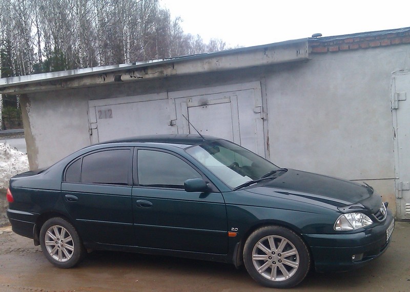

СообщениеДобавлено: Вт май 28, 2013 8:37 pm
Александр91 писал(а):
КНР, спасибо это радует) а фото где нибудь можно глянуть как сидят ?
Вот так(хочу попробовать как фоты вставляются)
Av.jpg [ 171.95 KiB | Просмотров: 7166 ]
