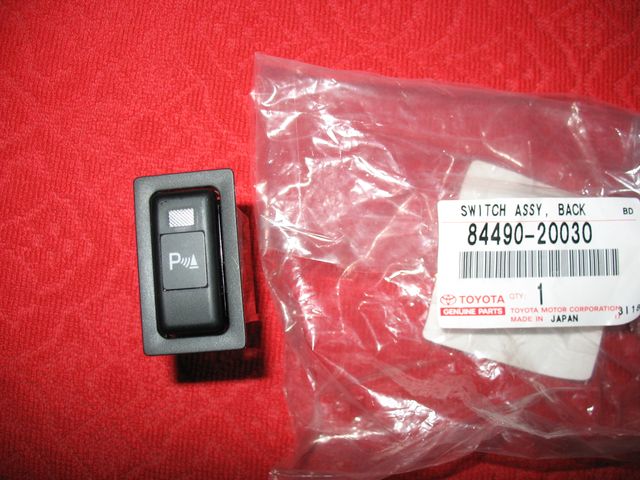

СообщениеДобавлено: Чт окт 31, 2013 5:49 pm
:rolleyes: В плане похвастаться "какой я умный!" :king:
IMG_8038.JPG [ 70.98 KiB | Просмотров: 7414 ]

Дорого кнопка вышла?
 Заголовок сообщения: Re: Установка парктроника
СообщениеДобавлено: Чт ноя 21, 2013 11:31 am
На экзисте и емексе от 1800 до 2600.
СообщениеДобавлено: Сб дек 21, 2013 2:29 pm
Втрое дороже парктроника. Нее, я уж лучше подключу к заднему ходу.
А на седане (у меня там 4 датчика назад и 2 вперед) я кнопку вставил в заглушку, где должен быть включатель омывателя фар, сделал чтоб "вровень выпирала" - как заводская смотрится )
