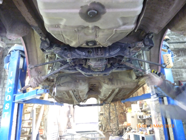

чел который переделывал карину Е (зеленая) на 4х4 по-моему резал пол, не помню уже где смотрел инфу. на carina-e.ru кажись..

Ну то Карина, а то Авенсис. Я ещё тешу надежду :)
 Заголовок сообщения: Re: 3S-GTE в Авенсис. Вопросы свапа.
СообщениеДобавлено: Чт июн 20, 2013 6:11 pm
ALev
Пол багажника срезается. Ниша поз запаску мешает установке полноприводного подрамника.

Stasyan писал(а):
Интрига)))
Интриган, фотки давай! :D
СообщениеДобавлено: Пт июн 21, 2013 2:48 pm
А, еще вспомнил, что в 20-х Селиках бензобак переносят при установке полного привода.
Ну это же в селиках, а тут просто бак меняют
P1000939000.jpg [ 247.68 KiB | Просмотров: 6647 ]
СообщениеДобавлено: Сб июн 22, 2013 7:50 am
Ага, мне тоже так показалось, когда сравнивал из ямы Авенсис с Калдиной ГТ-Т (за один день увидел и ту и другую машину).
