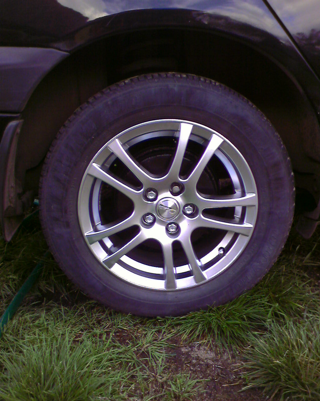

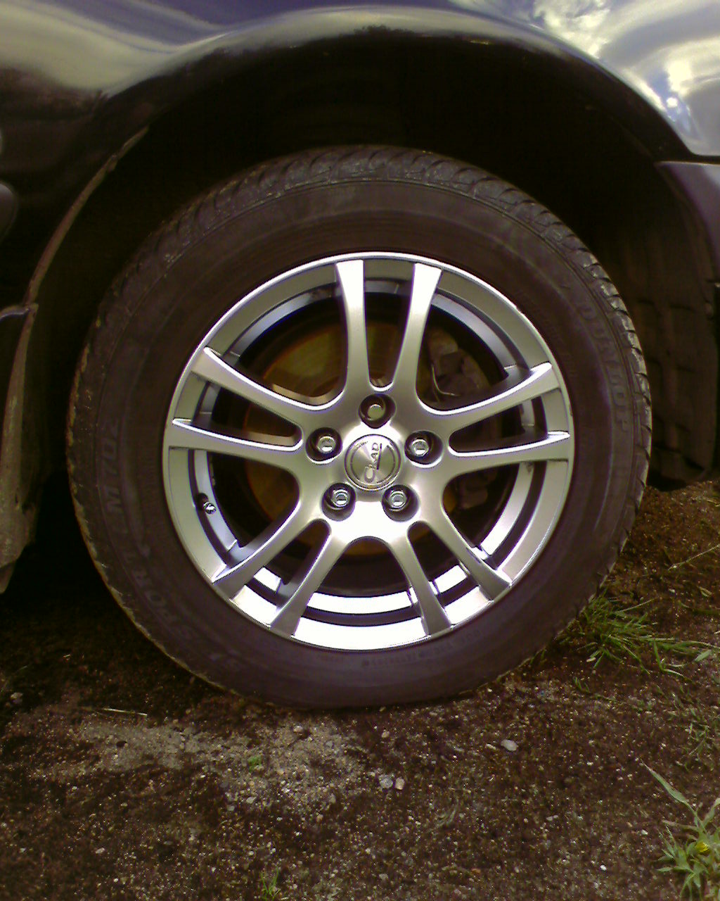

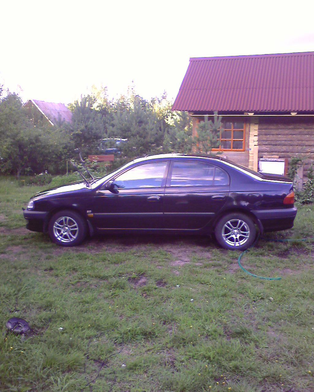

Диски СКАД Ариэль, 15", вылет 40.
Может кому-нить пригодится:
на первой фотографии заднее колесо. Барабан покрашен краской по ржавчине Hammerait.
Результат ИМХО достойный, жалко не сфоткал, что было до покраски, выглядело страшновато :-)
-0010.jpg [ 238.84 KiB | Просмотров: 7280 ]
-0009.jpg [ 236.75 KiB | Просмотров: 7281 ]
-0006.jpg [ 196.54 KiB | Просмотров: 7274 ]

Stealth писал(а):
Барабаны в начале зачистил, потом покрасил?
Да, сначала дрелью со специальной насадкой сбил грязь и ржавчину (совсем начисто удалять ржавчину необязательно, позиционируется что Хаммерайт краска по ржавчине), потом покрасил, одного баллончика с запасом хватило на оба барабана.
Приятель красил недавно чем то другим - у него практически сразу краска стала пузыриться и сходить. У меня пока, тьфу-тьфу, нет даже намеков на это.
