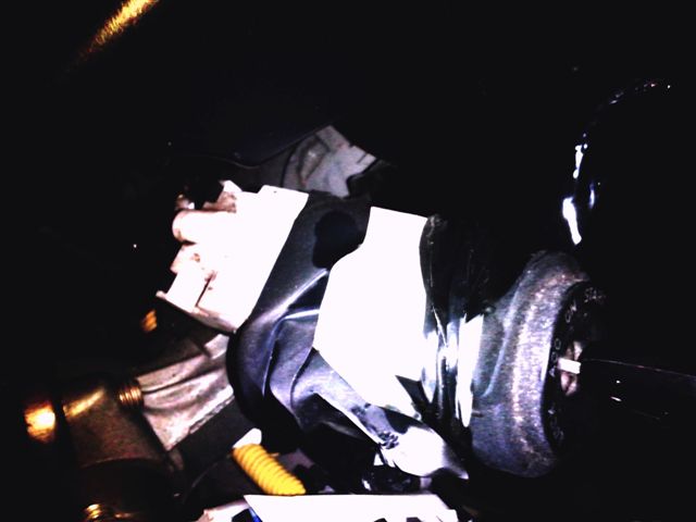

Сообщения: 393
велосипед не изобретайте, обходчик на наших машинках нафиг не нужен, берете чип из ключа и на изоленту его приматываете к считывателю
IMG_20141026_231039.jpg [ 29.86 KiB | Просмотров: 14531 ]
