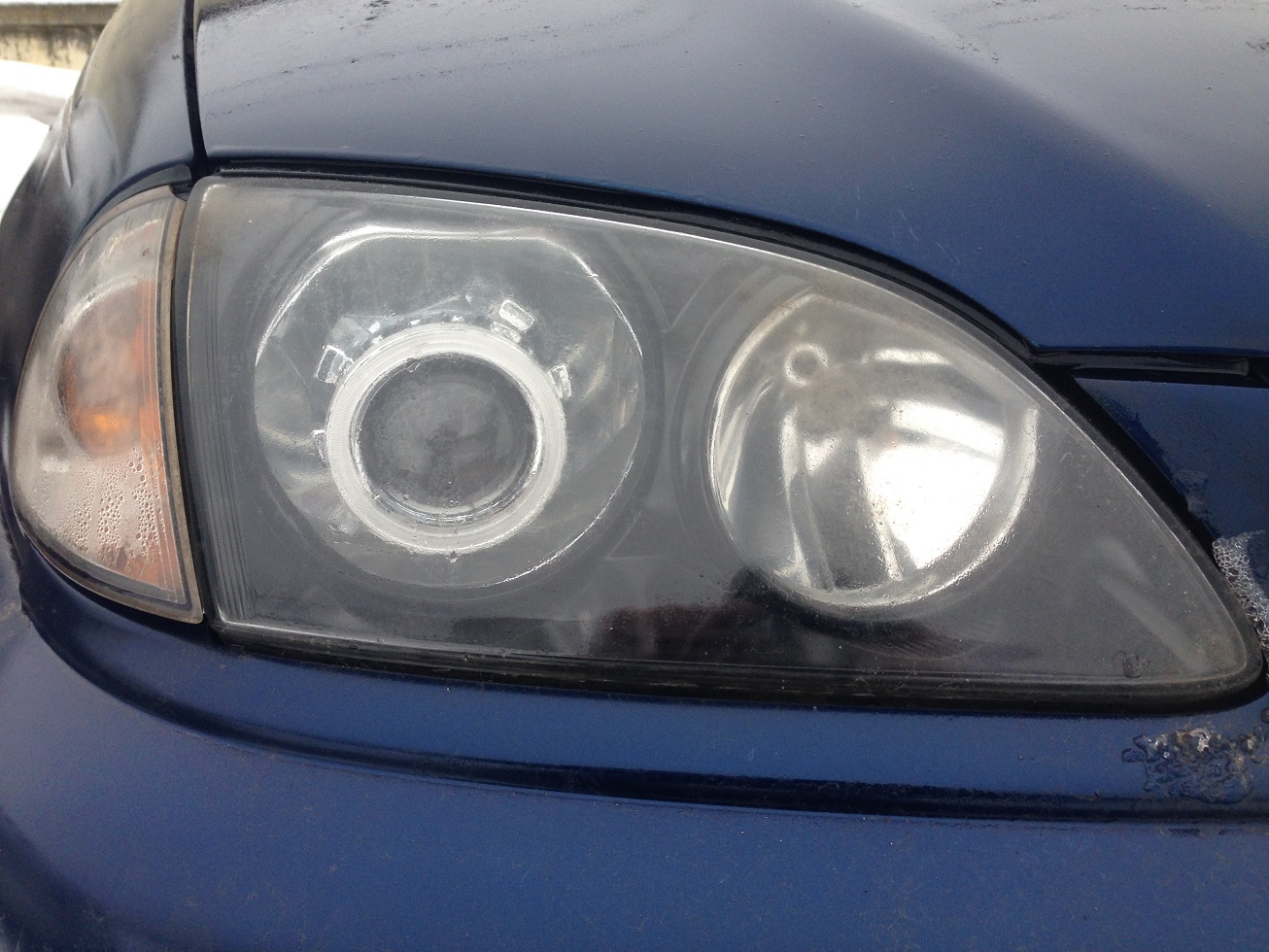

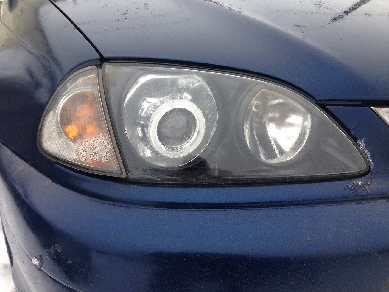

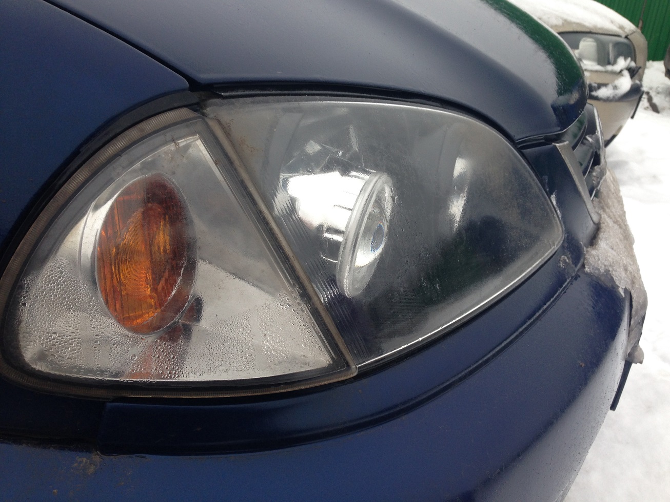

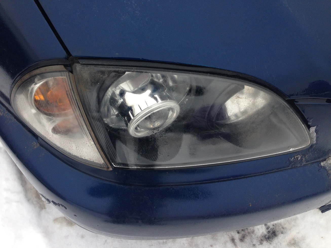

СообщениеДобавлено: Чт дек 26, 2013 9:13 pm
вот мой вариант установки линз.готова только одна фара установлена на авто,вторую еще не сделал так-как фару не могу найти.весь процесс сборки и установки отображу на второй фаре.
фара б/у оригинал,линзы моримото,лампы Н-1 ксенон 4300К.
Р.S.фара не спотевшая,а грязная.теперь поворотник хромированый не смотрится. :sad:
Нормуль, искал оригинал на рестайл у себя в городе, тоже хрен найдешь... Линзы с глазками поставил? Теперь омыватель придется ставить :)
