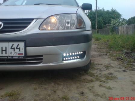

за неско часов сделал для машинки изменения, затраты минимальные, вид изменился, и днём видно отлично - эту подстветку
кому вдруг решиться сделать тоже , самое могу отписать, как всё это я делал....

Приобрел в магазине 24 белых светодиода, 5мм ,за 10 рублей штуку, снял заглушки ,просверлил сверлом 5мм, собрал по схеме, 4 диода последовательно. Завтра выложу схемку,хотя там все банально просто, залил герметиком для ванн, питание подвел от левой фары габарит, там была сложность не подлезить ножом, пришлось греть зажигалкой, припаял провод и от него подал на ити диоды...
Выложу фотки,как что делать завтра...

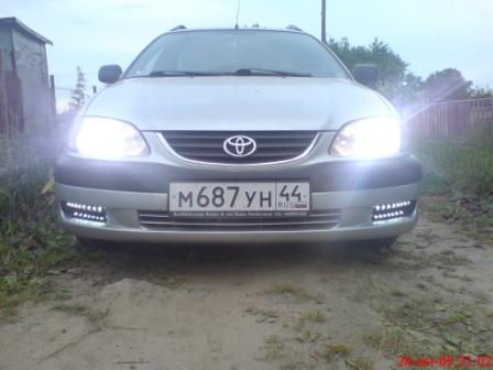

А вот и результат моих трудов:
DSC01569.JPG [ 20.22 KiB | Просмотров: 13944 ]
DSC01566.JPG [ 28.35 KiB | Просмотров: 13957 ]
DSC01564.JPG [ 27.77 KiB | Просмотров: 13951 ]

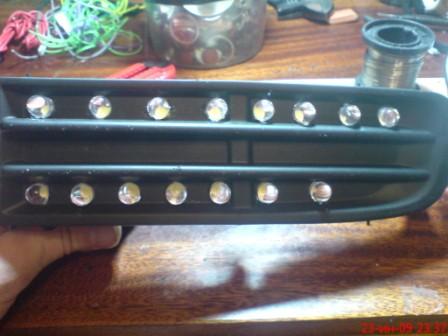

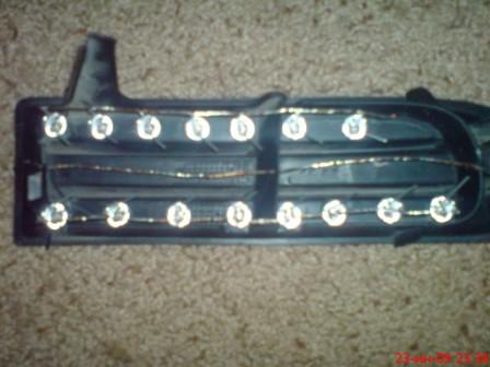

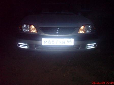

Купил 30 штук 3-х вольтовых диоды диаметром 10мм, к ним резисторы 200 ом.Сверлим отверстия под диоды каким хочешь рисунком.К каждому диоду свой резистор и всё.Цепанул на габариты.Как туманки конечно плохо светят, а как габариты здорово!
Диоды расположены все минусовой ногой наружу.Легче было паять, а "плюсы" в центр.Залил всё герметиком.Респект давшему идею-MarM. (w00t)
DSC01559.JPG [ 30.13 KiB | Просмотров: 13911 ]
DSC01557.JPG [ 30.66 KiB | Просмотров: 13916 ]
