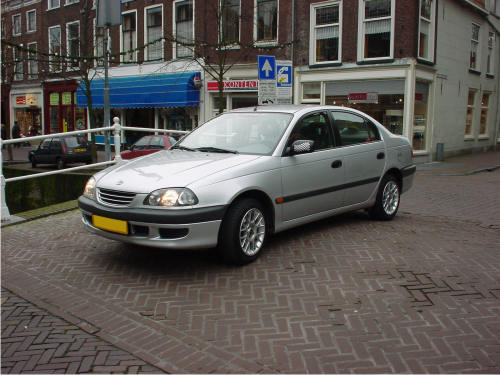

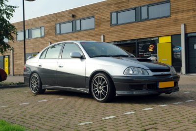

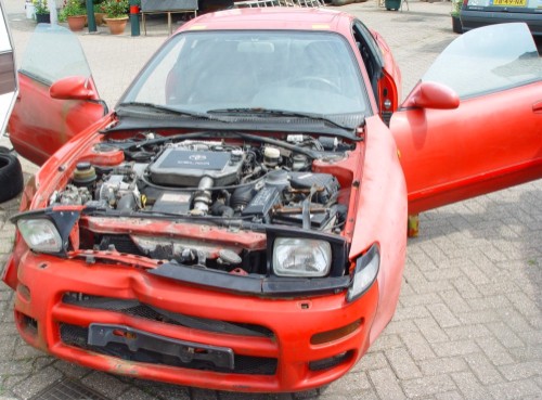

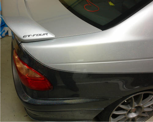

Известно, что Avensis не хватает прыти и остроты в управлении, но бравые голландские ребята исправили эти проблемы, и сделали проект, который для большинства посетителей форума будет интересен.
для меня лично, этот проект перевернул представление о перспективах тюнинга Avensis и стал моим "dream car".
проект еще не закончен, периодически добавляются новые фотки.
не знаю что они там курили, но у них, похоже, получилось воткнуть полный привод.
там есть абзац про полный привод, но он по-голландски.
итог: Avensis + 3S-GTE + 4WD = Avensis GT-T
ссылка на сайт http://www.3sgte.nl
avensis-standaard.jpg [ 40.91 KiB | Просмотров: 17737 ]
celicadonorauto.jpg [ 58.04 KiB | Просмотров: 17736 ]
2.jpg [ 29.93 KiB | Просмотров: 17733 ]

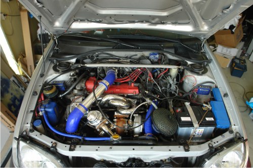

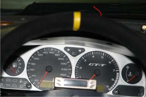

ещё фото
gtfour.jpg [ 23.85 KiB | Просмотров: 17737 ]
motor.jpg [ 58.23 KiB | Просмотров: 17752 ]
Комментарий к файлу: спидометр с разметкой до 300 км/ч
dials.jpg [ 206.14 KiB | Просмотров: 17759 ]

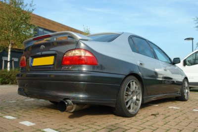

выхлоп 2,5 дюйма с банкой набекрень
Комментарий к файлу: выхлоп в японском стиле
3.jpg [ 25.51 KiB | Просмотров: 17742 ]

очевидно, что сотворить такое могут только истинные фанаты этого седанчика, к коим я себя причисляю, уж очень мне нравится дизайн авика в кузове седан
у кого кошелек потоньше просто покупает Caldina GT-Four c 3S-GTE под капотом, но это все-таки праворукий сарай, как ты над ним не изгаляйся

пожалуй да, полный привод нах.., но к 3S-GTE легко коннектится МКПП от 3S-GE (с переднеприводной целики например)
она даже пошустрее Caldina 4WD будет, на высоких оборотах не будет скисать
Да вроде как 3S-GTE и на МКПП от 3S-FE легко садится, проживет коробка правда тысяч 50.
А проект к слову закончен очень давно и не единственный. Я 3 турбовых авенса знаю. Второй вроде тож голландский. Действительно неоправданным считаю тот, где мэн фром Грейт Бритн свой праворукий напенсис в исполнении хэтчбэк переделал в турбо. Если уж так хотелось турбовый хэтч, то наверно легче было бы купить калдос и подрезать корму. Видать в Англии трава покруче голландской и не отпускает ваапще. Остальные раз уж сделали себе турбо, значит вопроса в деньгах тоже небыло. Молодцы парни - каждый развлекается по своему. И согласитесь ,комрады, как минимум интересно узнать, посмотреть и обсудить
