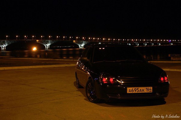

tWnhBWNzWNI.jpg [ 33.25 KiB | Просмотров: 54019 ]
проблема эта давно уже решена, и намного проще и эффективнее!!! 4 линзы

без переделкт отражателя смысла менять лампы нету! легче линзы поставить

не совсем понимаю, как линзы решают мой вопрос. Окей, будут линзы, только как с ними теперь обе фары в одном фарном блоке смогут светить как ближним, так и дальним светом? по любому нужны двухнитиевые лампочки.

я думаю тут имеются ввиду билинзы. Каждая и ближний и дальний. Другое дело, что все это на штатной проводке может погореть в одну прекрасную ночь.

Речь про би линзы! в линзе есть свой отражатель который формирует пучек света, а так же стоит металлическая шторка, которая в режиме ближнего перекрывает часть пучка света, формируя границу и галочку в сторону обочины! а в режиме дальнего эта шторка механически опускается и пучку света не мешает...
Проводка на авике достаточно толстая, один комплект линз с ксеном держит отлично, а вот для двух комплектов советую бросать плюс с акб через пред и рэле..
