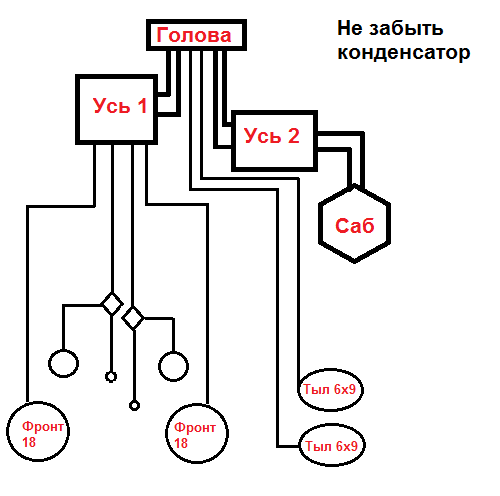

The SM
Вот примерный рисунок того, что было реализовано у меня на Селике.
Ромбики - кроссоверы.
Если хочешь сделать музыку в авто - сделай ее по уму, чтобы потом не кусать локти.
