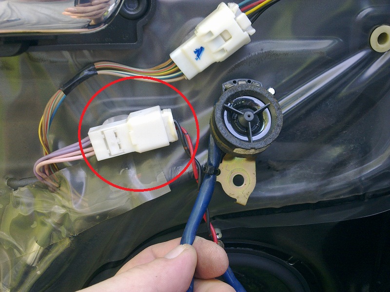

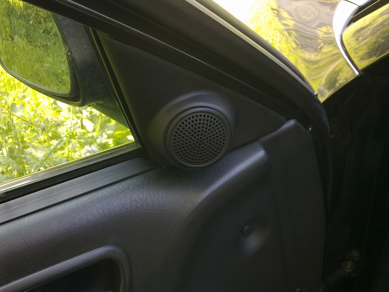

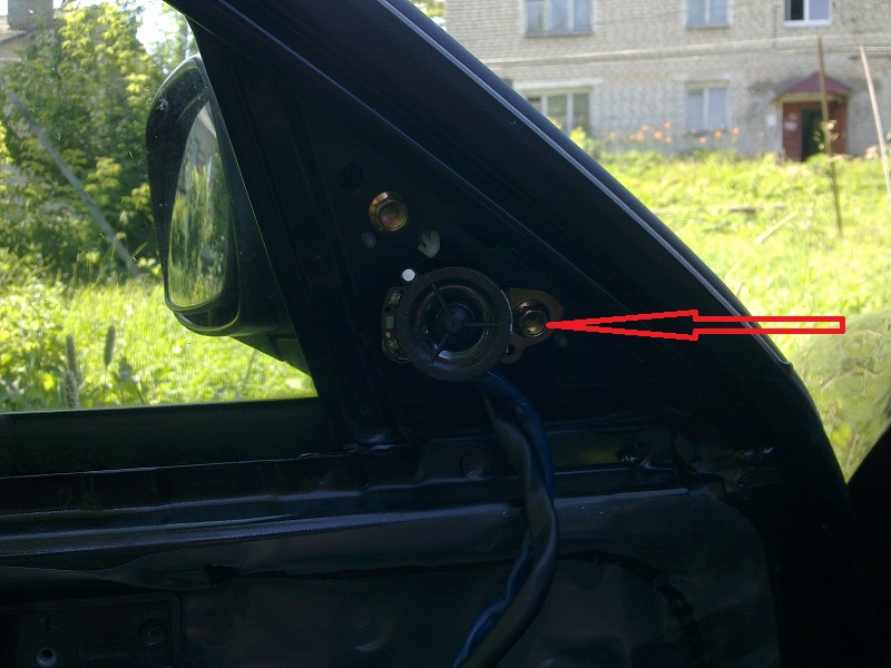

Я поставил пищалки от Калды,заказывал с Владивостока,по 200 рублей штука.Фишки подошли.Треугольники на Экзисте брал.Пищалки встали с минимальными переделками.Понимаю что сток это не фонтан,но меня устраивает пока,потом посмотрим.Кстати,у меня на передних стойках стоят малюсенькие пищалки с завода.

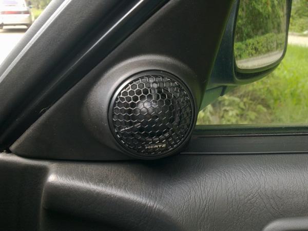

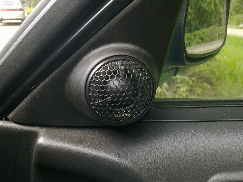

Всем привет!По совету Авенсисводилы купил сегодня твиттеры Хертц.Встают в заглушки зеркал как родные,даже с характерным щелчком при установке.С Калдовскими не сравнить конечно,высоких частот прибавилось и значительно,да и вид другой.Обошлись пищалки в 1650,были ещё Киксы подходящего размера,они стоят 870,тоже встанут без особых проблем.Так что у кого есть заглушки с раструбом,то рекомендую Хертцы или Киксы,не пожалеете. :oops:

67491-05050,67492-05050 это уголки.Кстати,эти пищалки Гертц можно без проблем установить в обычные уголки.
