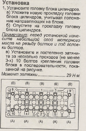

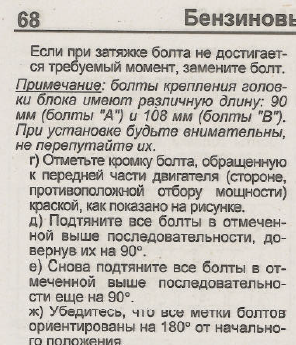

По мурзилке болты меняются, если не достигается момент затяжки. Но удлиненные на пару миллиметров болты я бы уже не рисковал ставить, их деформация была уже не упругой, а пластической. Ну их)

А как понять что момент не достигается, он же все равно упрется и момент будет расти?
Или это когда болт еще довольно резво крутится, но момент выше необходимого?

Как минимум момент при затяжке не должен падать. Там после предварительной затяжки моментом нужно доворачивать на угол. Вот если в процессе этого доворота момент не падает — уже неплохо. Ещё лучше, если он растёт. Твой мотор вроде слабыми болтами ГБЦ не страдает, т.ч. хватит и того, что не падает.

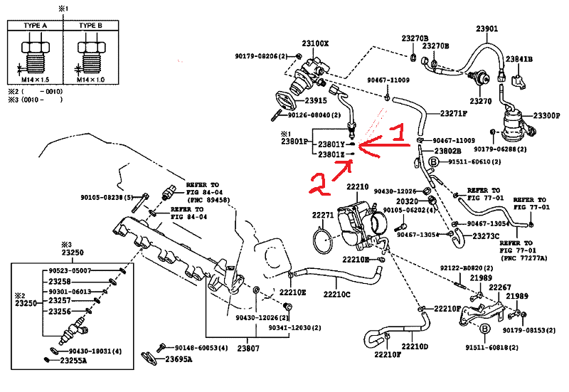

Что бы темы не плодить , На трубке ТНВД какая прокладка и стопорное кольцо стоят ? На схеме 1- прокладка 2- стопорное кольцо.Может кто знает?

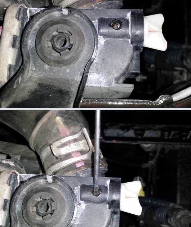

Доброе время суток форумчане! Кто нибудь сталкивался с проблемкой как на радиаторе с права с отверстия вытекает антифриз и опухает патрубок входной на радиатор тойота авенсис 2.0акпп

Это крышка. Вернее клапан в крышке не срабатывает.
