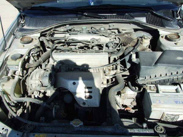

У вас все так?
17.jpg [ 309.97 KiB | Просмотров: 6260 ]

Под капотом всё так же, как и было до разбора. Т.к и фотали, дабы не перепутать вакуумные трубки и тд.
