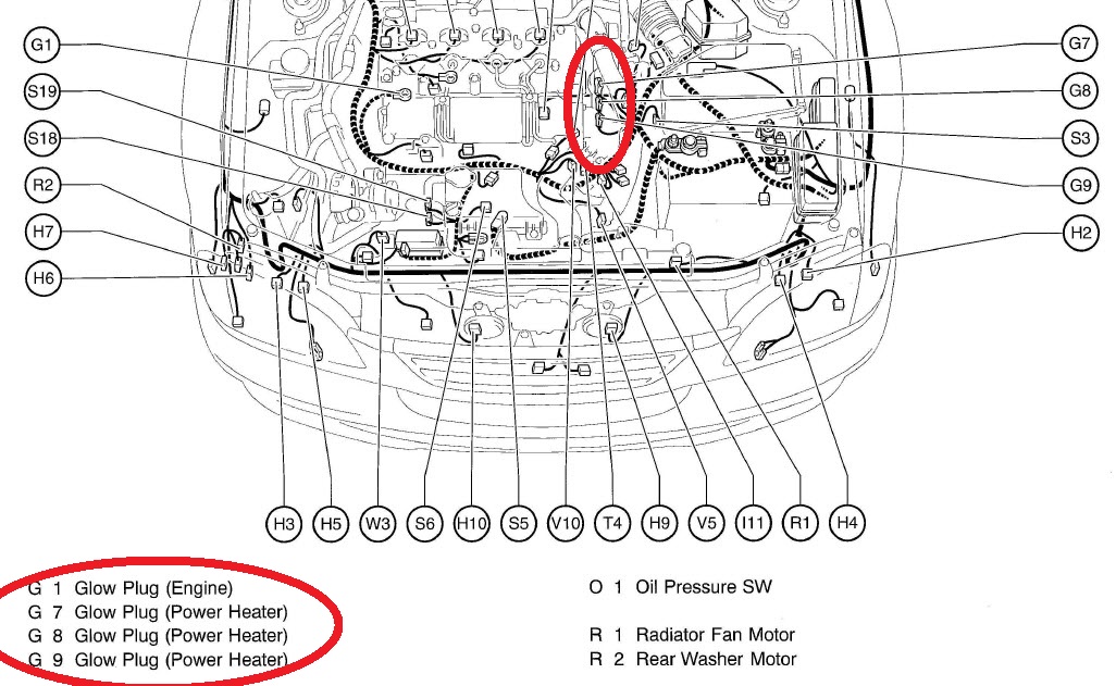

Привет.Наткнулся на дилемму : что за прибамбас стоит на двигателе (1CD-FTV 81kW) под названием Power Heater?
В принципе это электрическая штука каторая как я понимаю должна чего то греть...Но как и когда она работает и как включается?Может кто наведёт на дорогу где можно про это найти информаций?
П.С. инфа нужна для решения проблемы,которая может быть как то связана с этим устройством.
Комментарий к файлу: Glow Plug 2

Приветствую!
3 года назад при замене поршней данные свечи были выкручены и заменены на пригодные - у старых, всех трех, наконечники были "розочкой", их просто разорвало (причина не понятна, да попросту не известна). Греют они охлаждающую жидкость напрямую, т.е. их выкрутив Вы прольете антифриз из блока цилиндров.
А после их замены авто стал быстрее прогреваться. После пуска двигателя включаем вентилятор, выкручиваем ручку температуры воздуха подаваемого в салон в красную зону, после чего, при температуре забортного воздуха приближающегося к отрицательным, обороты двигателя резко достигают 1200 об./мин.

Спасибо за ответ.А какой код этой свечи?Как то никто незнает из моих знакомых мастеров про токое :eek: ,может наиду в продаже где то...
В прочем не знаю ли проблема в них или нет,но дело втом что когда я включаю печь (на красный как вы сказали),на холодном двигателе вылетает cheсk engine на спидометре,и мотор гаснет.Но на теплом двигателе проблема изчезает.

Свечи (3шт.) номер 87343-20010, находятся под клапаном РОГ (EGR) на торце блока. Можешь попробовать DENSO номер DG400.
