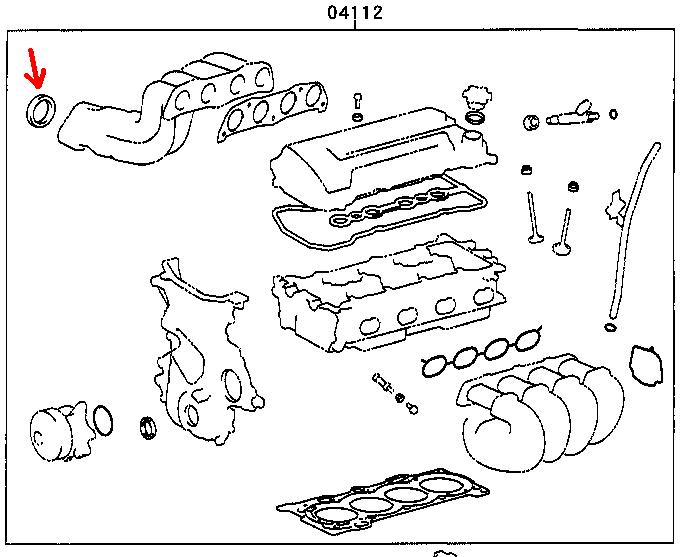

Привет всем!
На праздниках наконец-то перебрали мне двигатель. При сборке из комплекта прокладок (не оригинал) не подошло уплотнительное кольцо на выпускной коллектор (оказалось размером больше). Пытаюсь второй день найти номер данной детали для заказа оригинала, т.к. полный комплект прокладок двигателя из-за одного уполнительного кольца покупать не охота. Помогите пжл найти номер сей детали...
Заранее спасибо.

Народ, не ужели никто не знает где взять енто кольцо? Выкладываю картинку для понимания... Мож всетаки кто-нибудь знает где можно купить...

Зачем замерять размер не понял...
Вообщем после долгих поисков я нашел каталожный номмер в экзисите - 17451-21030 ти даже уже заказал 450руб. Мож кому-то пригодится когда -нибудь.
