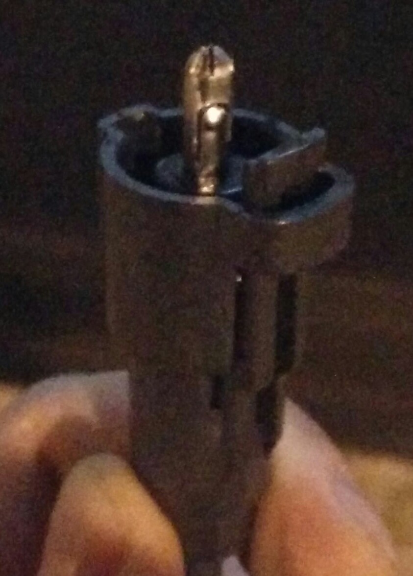

Комментарий к файлу: Вот он наконечник
IMG-20170118-WA0036.jpeg [ 127.61 KiB | Просмотров: 86857 ]
полгода холостые скакали. это ужасть - плавающая несиправность ХХ. 5 сервисов протупили (даже Бошсервис расписался в импотенции) и вот вчера, реально мастер, в обычном гараже, с головой и руками, догадался проверить провода ВВ. алллилуя - нашли пробивающий. тут же купил новый комплект ВВ, оригинальные. Движок 3sfe (авик 2000 года, 128лс). Но...... вчера при диагностике, мастер так легко снимал наконечник с катушки, что я и не думал, что там есть защелки. а как сам попробовал отстегнуть провода от катушки, просто у тупике. народ, кто снимал уже? нажимать надо на выпирающую от корпуса пластину или как по другому? может прокрутить надо?

Просто бери за пластиковый наконечник и стягивай

Пальцем отгибай этот язычек тот что на фото сверху, при этом чуть надави на колпачек... И как язычек отогнешь тяни вверх...

В некоторых разъемах надо нажать язычок, в то время как в других наоборот отжать :oops:

Конкретно на нашем 3эсе ВВ провода на катушках снимать отгибая язычек

Нечего там отгибать не нужно , там просто резинка которая нечем не фиксируется и держится за счет своей плотности, ее надо просто снять и так же просто одеть

Один момент. Он дальний (справа от тебя вторая свеча), хрен рука пролазит. Буду пробовать. Кстати, я правильно понял: к примеру если именно его снимать, то к примеру указательным пальцем пробовать ногтем его снизу поддеть и стараться отогнать наружу? И тянуть вверх. Просто меня на сторожило, что мастер легко снимал, а я заопасался, что вырву всю катушку.

Чтоб легко снять, нужно чуть надовить колпачек на катушку.. И потом пальцем легко отжать и снять
