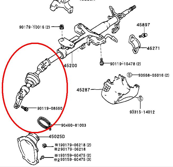

стэлс писал(а):
LCD писал(а):
А родная крестовина официально и не меняется. Там рулевой вал в сборе под замену...
ну не рулевой вал под замену, а карданчик в сборе с крестовиной заказать оригинальный. Это если конечно влом менять крестовину :)
Что имееится ввиду под карданчиком?
Экзист выдает мне следующую конструкцию, где указан каталожный номер рулевого вала. А мне я как понял надо поменять то, что обведено красным цветом.
В названиях деталей я не силен, но если не трудно поясните что имеется ввиду на данном рисунке под карданчиком?
val.JPG [ 58.28 KiB | Просмотров: 17018 ]
Avensis 2001г.в. 1.6 vvt-i (3zz)
 Заголовок сообщения: Re: Крестовина рулевого вала: замена
СообщениеДобавлено: Пт июл 03, 2009 8:37 pm
Сообщения: 378
Откуда: Москва Запад.
Камрады, по данным родственного нам авенсисовского форума, вот номерок крестовины: ST1639. И вот веточка того форума http://www.autocommunity.ru/forum/toyot ... is/t23482/. Может полезно будет. Сам пока не менял. Руки не доходят.
