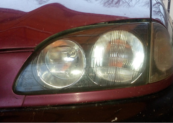

Может кто хоть фото выложит левой фары...буду очень признателен.

2017-02-25_17-46-32.png [ 710.68 KiB | Просмотров: 14311 ]

Спасибо, посмотрел у себя...галочка в ту же сторону :sad: ...будем искать другого производителя стекол. Не могу что то фото выложить.

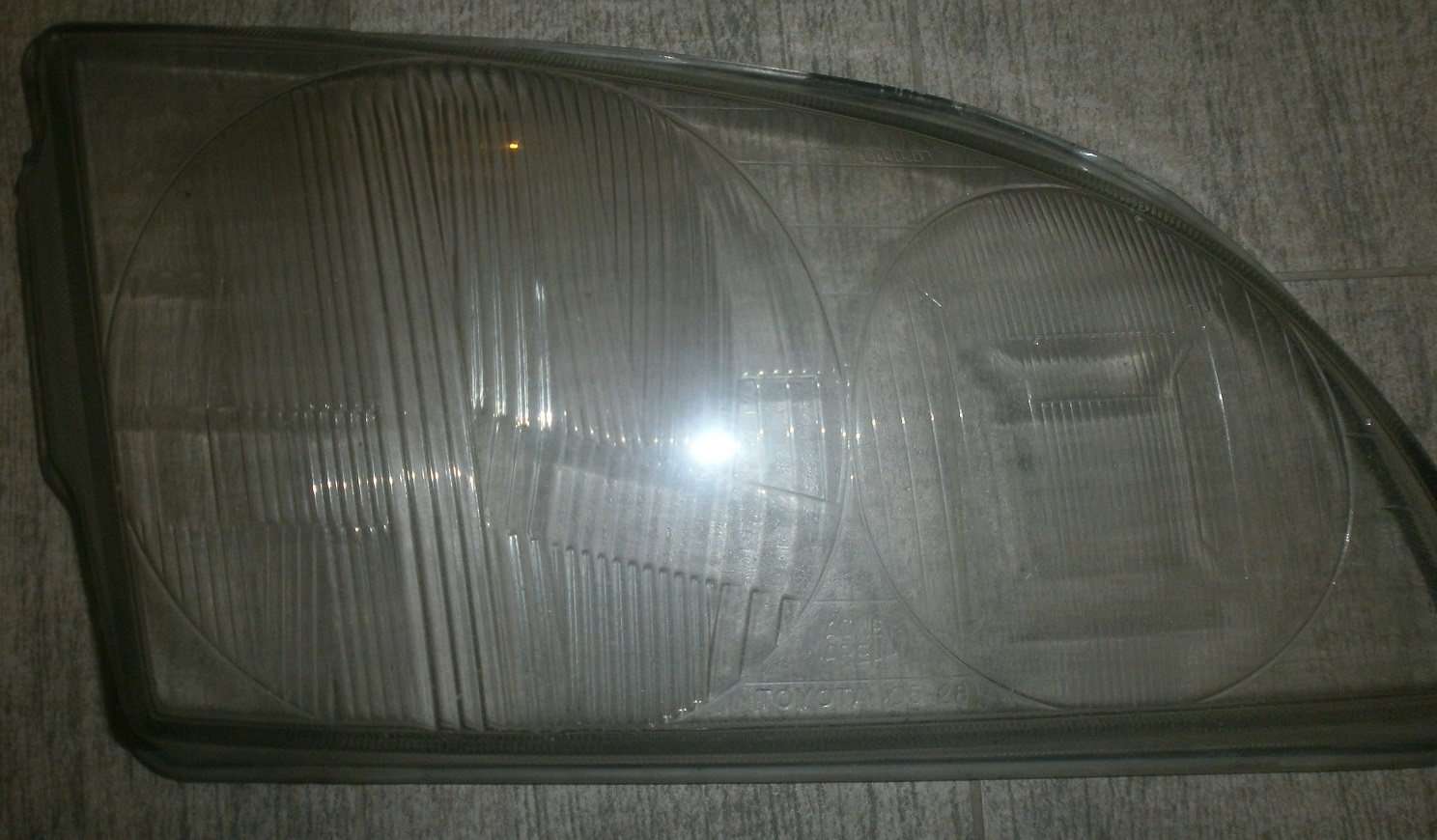

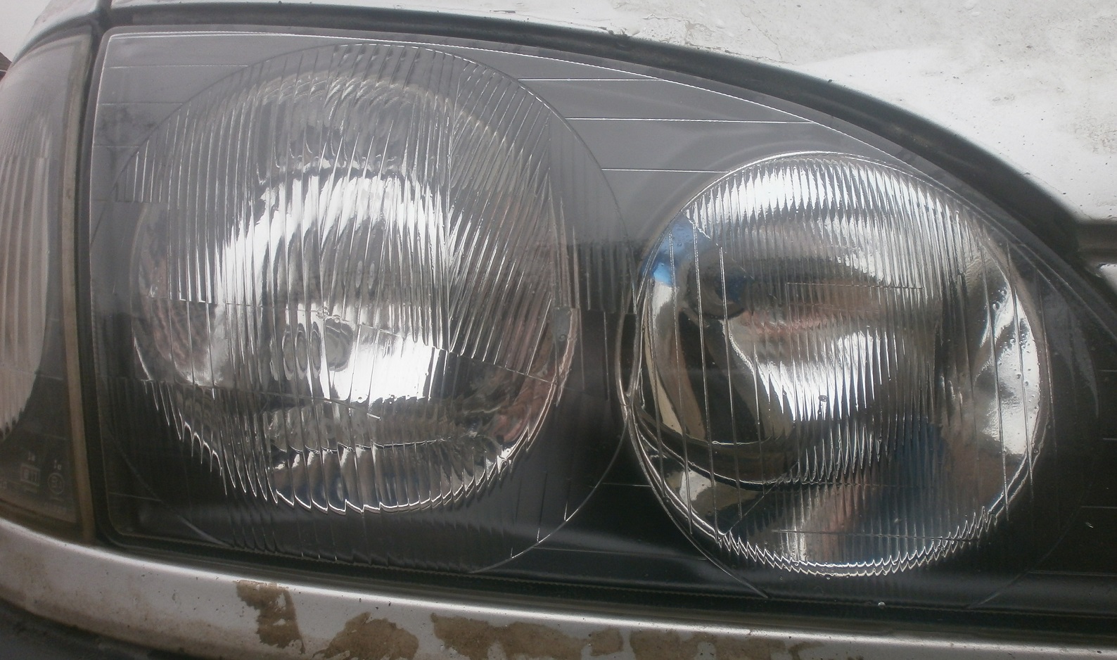

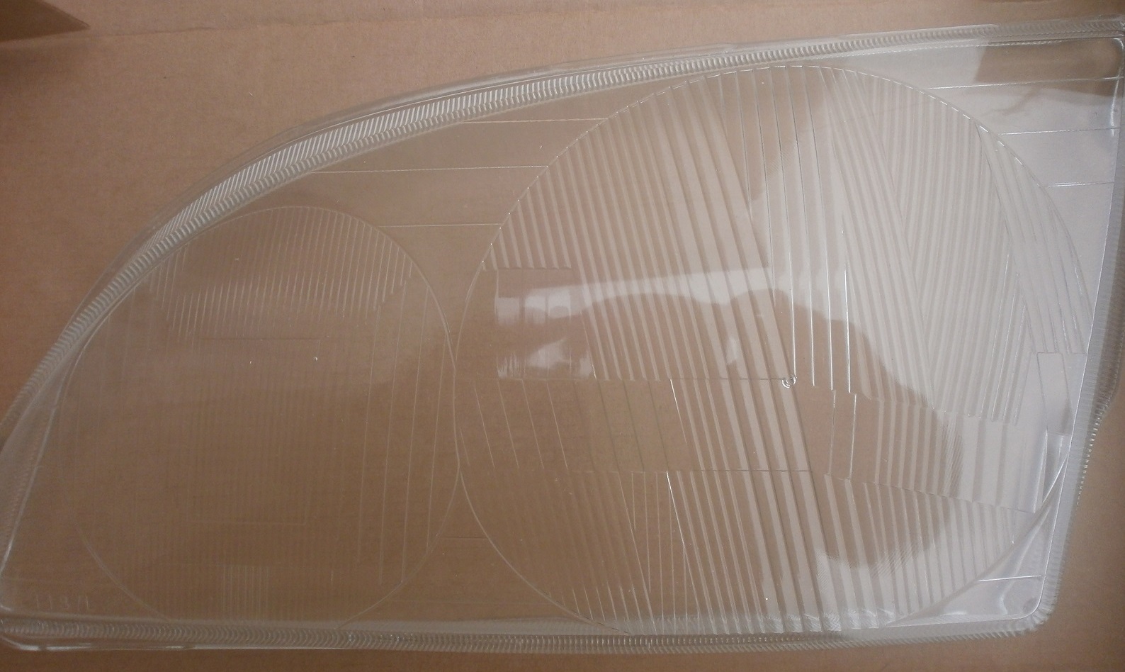

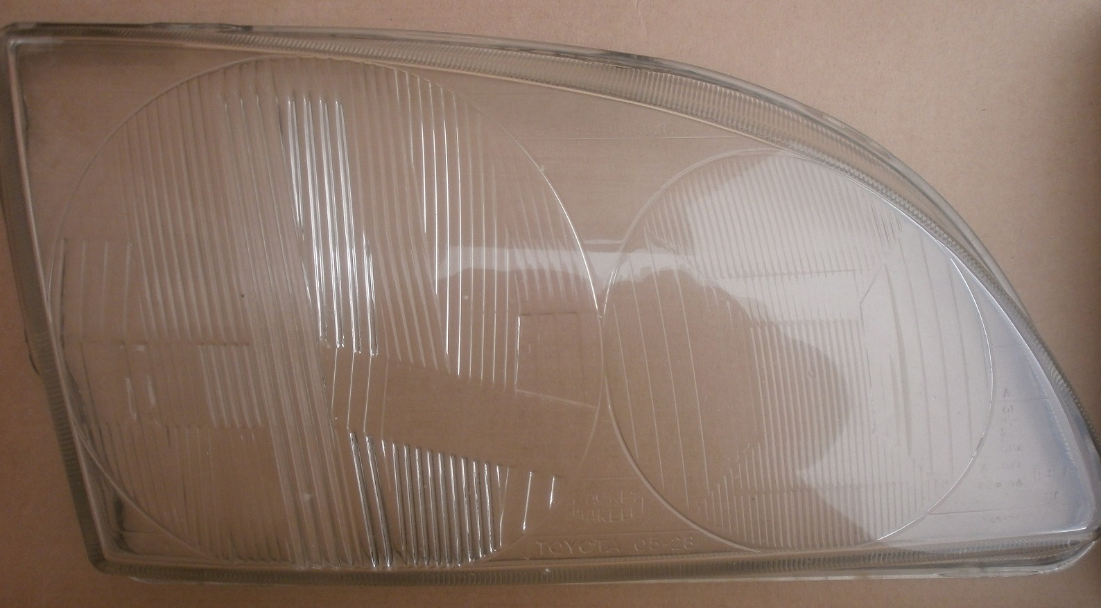

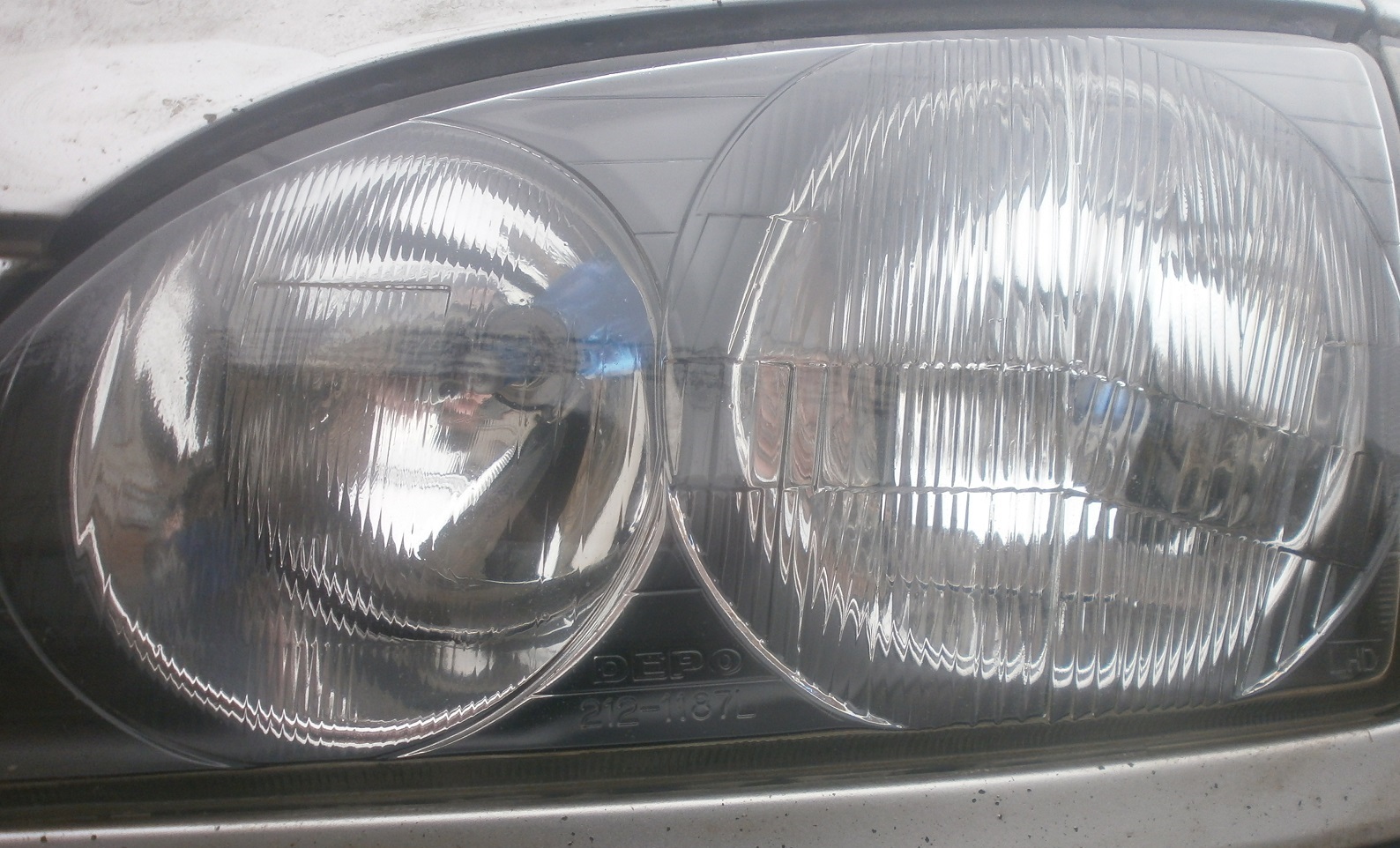

ОБЕ ФАРЫ ОРИГИНАЛЬНЫЕ
ПРАВОЕ СТЕКЛО
Фото 1 - стекло родное (снятое с родной фары), в своё время было заменено на DEPO
Фото 4 - стекло оригинальное, снято с приехавшей фары взамен "убитой" камнем
Фото 6 - стекло отечественное Астера
ЛЕВОЕ СТЕКЛО
Фото 3 - стекло отечественное Астера
Фото 5 - стекло DEPO
Смотрите, комментируйте.

Внешний рисунок стекла, впрочем, может вообще ничего не значить. Теоретически рефлектор фары - набор линз Френеля, а их характеристики определяются профилем изнутри фары. Но, раз есть опыт успешного применения, в какие-то кривые отливки стекла верится с трудом.
