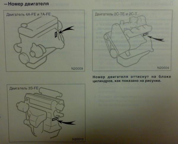

При восстановлении свидетельства о регистрации в ГИБДД послали на осмотр, где вдвоем с инспектором так и не смогли найти этот несчастный номер. Я конечно понимаю, что за свои годы моя машинка изрядно запачкала движок :oops: , но не хочется из-за этого его теперь мыть.
Может кто подскажет, где располагается номер двигателя?!

И все-таки - ГДЕ ОН?! (!)
 Заголовок сообщения: Re: Номер двигателя
СообщениеДобавлено: Вт дек 02, 2008 11:20 am
Если смотришь на блок, то в практически скраю справа наверху, идёт сверху вниз. Если есть мануал, то можно там поискать.
