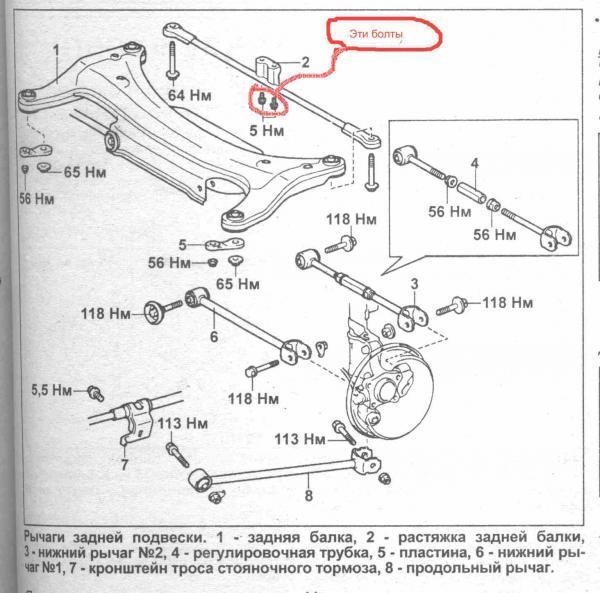

При замене задних втулок стабилизаторов: снимал растяжку задней балки( чтоб раслабить балку "подрамник").. сорвал головки с обоих болтов на М6, по мануалу затяжка этих болтов 5Hm хотя хотя головки сорвались слегкостью... Посоветуйте как выкрутить оставшийся кусок болта (сорван за подлицо).. Если оставить так, на что может влиять?
.jpg [ 111.93 KiB | Просмотров: 5696 ]

Дрель тебе в помощь.

Подложил резинку , на всякий случай, чтоб не брякало да и забил))))))))))))
Вроде никаких существенных функций не выполняет)))) :flowers:

1. Дрель (потом вставить новый болтик и выкрутить, где-то видел в продаже спец. наборы)
2. Наварить головку и выкрутить (так мы доставали болты из передней балки)

у наших машин это болезнь оставлять обломки внутри себя.я уже стал профом по высверливанию болтов.набор по выкручиванию не дал ни одного положительного результата,все приходилось высверливать потом прогонять резьбу.сначала по неопытности приходилось нарезать резьбу большего диаметра,но потом руки стали расти из нужного места.но если есть сварочник то вопрос сам собой отпадает.

Такая же история, болты остались внутри, прихватил сваркой чтоб не брякала и все нормуль :D
