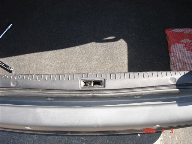

- поключаешь блок парктроника к стопу задней фары, соединяешь все элементы (датчики, зуммер)
- проверяешь работу
- ставишь зуммер на зеркало (по желанию)
- протягиваешь провода в багажник за обшивкой
- делаешь дырки в накладке бампера
- снимаешь пласт. планку в багажнике, уплотнитель
- ставишь палено между накладкой бампера и кузовом
- если провода не вывести сверлишь дырку и тянешь провода до блока парктроников, который можешь закрепить за обшивкой в багажнике недалеко от фары
В сжатом виде выглядит так.

Так, а где фотки-то?
или эти это те :)
ХОЧУ ЕЩЕ! ИЩУ РЕЙСТАЛ!!! :)
