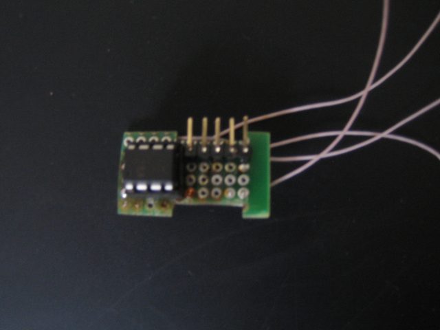

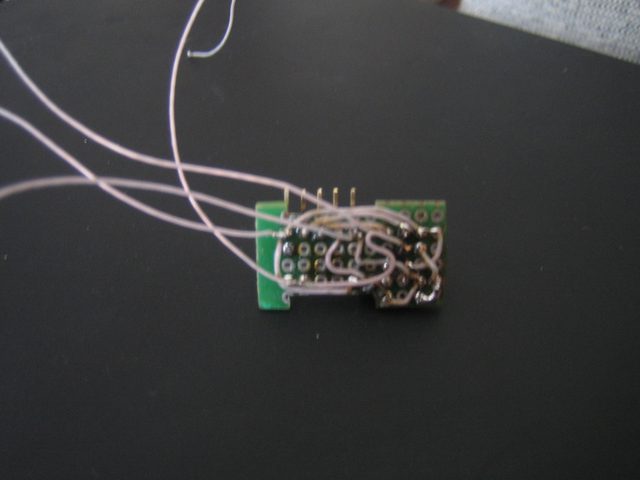

II. Как это выглядит
IMG_3868s.jpg [ 20.59 KiB | Просмотров: 43754 ]
IMG_3870s.jpg [ 20.89 KiB | Просмотров: 43754 ]

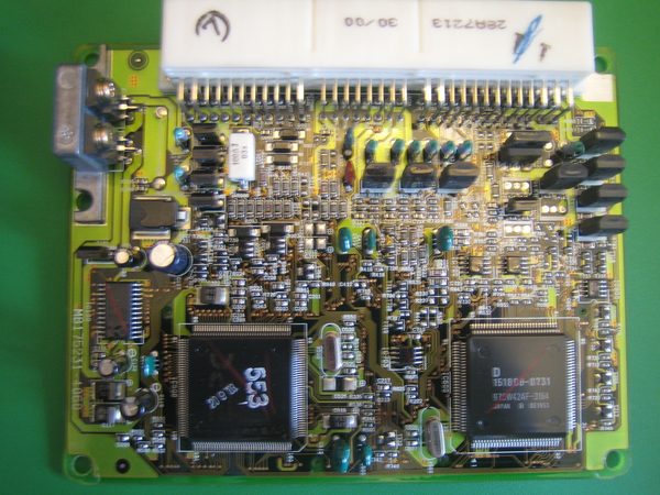

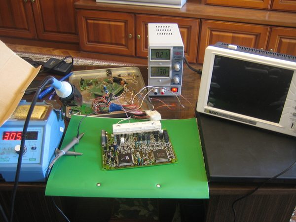

1. Снимаем ECU двигателя и разбираем.

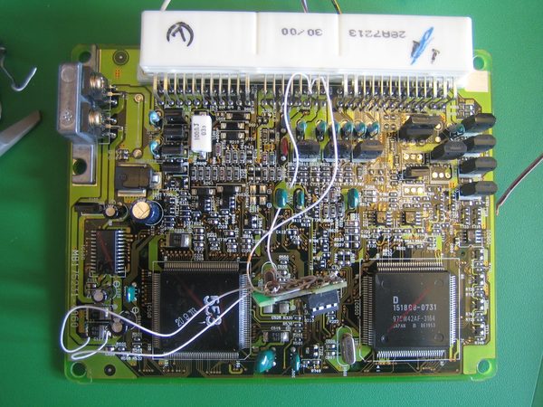

2. Подсоединяем +12-14 В к контактам +B и E1 (E1 - "минус", +B - "плюс"). На плате рядом с каждым контактом предусмотрительно подписано обозначение, т.ч. перепутать очень трудно. Ток должен быть около 200 мА.
IMG_3872s.jpg [ 49.8 KiB | Просмотров: 43735 ]
3. Находим на плате +5 В (обычно такое напряжение есть на одном из толстых конденсаторов, расположенных неподалёку от одного из микропроцессоров, т.к. сами микропроцессоры питаются исключительно 5-ю вольтами).
IMG_3871s.jpg [ 64.96 KiB | Просмотров: 43735 ]
4. Припаиваем к этому конденсатору два питающих провода обманки.
5. К контакту OX1A припаиваем вход обманки (подпаиваемся прямо к контакту клеммы).
6. К контакту OX1B припаиваем выход обманки (аналогично).
IMG_3874s.jpg [ 72.69 KiB | Просмотров: 43735 ]
7. Обматываем обманку изолентой. Можно приклеить к корпусу на двухсторонний скотч.
8. Собираем и устанавливаем обратно ЭБУ.
9. Вытаскиваем из клеммы контакт OX1B. Можно резать, но я просто вытаскиваю и изолирую.
10. Запускаем мотор и катаемся по свободным дорогам около 20 минут. Надо, чтобы не менее 90 секунд держалась скорость не менее 40 км/час при оборотах не менее 2400. Если чек не загорается - радуемся. Если загорается - считываем ошибки, возможно неисправен нагреватель датчика кислорода.
